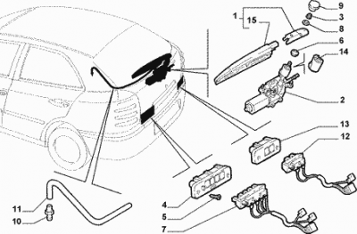

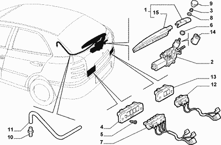

На Березке появилась в продаже новая контактная группа на корму, четырехконтакная, которая за обогрев и концевик света.
Из-за плохого контакта с крышкой багажника часто пригорает и плавиться, затем летят предохранители и т.д.
По качеству близко к оригиналу, а может и ориг.
При замене обращайте внимание на разъемы, у меня один был подгоревшим, нагрузка там большая.
Вопрос цены 180грн.
Налетай, штуки четыре осталось.
На рисунке под номером 4.

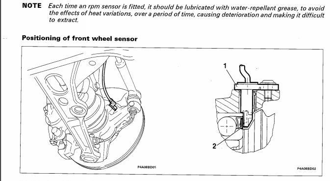

Это коды оригиналов переднего датчика АВС:
46441567 - новый, подходит для обеих сторон.
46539831 - старый, только правый.
Есть Бошевские номера:
0 265 007 035
0 265 007 073
0 265 007 074
Фото не располагаю к сожалению пока. Попробую нарыть.
Спасибо за отклик. Smile
В мануале по Браве нашел такой рисунок:
