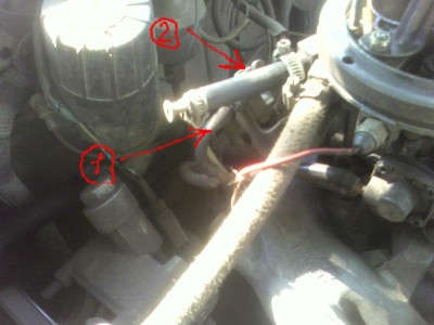

СообщениеДобавлено: Ср Апр 29, 2009 12:01    Заголовок сообщения: Ответить с цитатой
Master писал(а):
Ну вот и я грешу на зажигание,кстати на 3х тысячах оборотов слышен хлопок в выхлоп
Проверь работает ли эта приблуда холодного карба. Прикрепляю фото снятое на телефон. Трубку 1 нужно передавить пальцами и обороты упадут если ничего не происходит раскрути приблуду 2 и посмотри мембрану. Эта бриблуда работает только на полностью остывшей машине. Есть видео снятое но не крепится к сообщению
 Просмотрено:  273 раз(а)
