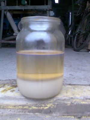

Попробуй заправитись на іншій заправці.Можливо солярка.В мене теж зимою почала брати 11л правда брав солярку на ,,руках,,.Викладаю фото це осадок з літрової банки.Зараз зменшився до 8,7л/ на 100 але це не нормально.Попробую її виїздить так як повний бак.[/img]

Ето длиться уже наверное месяц или полтора в независимости от заправки.
