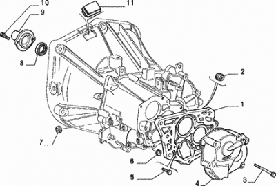

Подскажите еще такое:
- если крышку поз. 4 снять, то смогу ли я добратся до толкателей? И возможно ли снять эту крышку не снимая коробку с машины?

СообщениеДобавлено: Вт Дек 16, 2008 10:10    Заголовок сообщения: Ответить с цитатой
Сумнівно, бо вони знаходяться в середньому корпусі. А зняти її можна(я так думаю), але треба вважати, щоб болото зверху всередину непонасипалось.

СообщениеДобавлено: Вт Дек 16, 2008 13:24    Заголовок сообщения: Ответить с цитатой
+1
То крышка шестерен 5-й передачи (снять можна на машине) пара 4-й передачи в основном корпусе - колоть коробку

Колоть коробку не хочется. Буду выкручиваться до последнего. А что вообще значит "Колоть"? Blink - разобрать? Или там особые условия нужны? Я так понимаю вся сложность снять ее с машины - а потом разбирай что хочешь.
Нет только 4-ой, 2-я работает отлично, как и все остальные. Но коробка и перед этим работала и никто ее не разбирал перед поломкой.
Но мне кажется что шестерни 4-ой не нужно доставать, я подозреваю - причина в упирании толкателя с вилкой. Туда крышка даст доступ?
