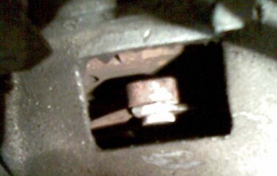

а каким способом опреdелялясь ВМТ? есть еще метка на маховике

Двигатель 176В4
ВМТ определялась по метке на маховике (где сцепление) и тупо отверткой в первый цилиндр.
/////BRAVIY
И что делал.
shmel-jr
Так в том то и дело, как сейчас поставить?
Метка на маховике показавает, что первый цилиндр в ВМТ

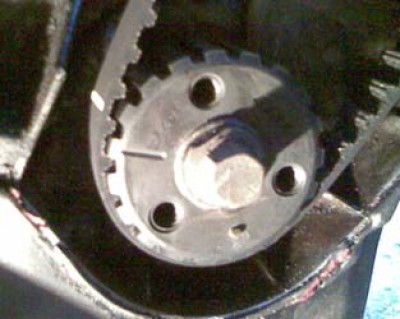

Метка на распредвале

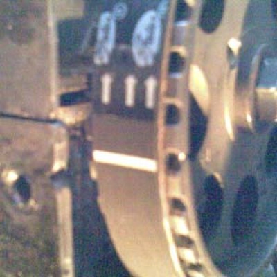

Вот так ВМТ цилиндра №1, а метка не совпадает

А если поставить по меткам на ремне? Я так на Темпре ставил. Было все OK.
CBAT
Зарегистрирован: 11.07.2007
Сообщения: 13
Откуда: РБ, Гродно
СообщениеДобавлено: Пт Фев 20, 2009 17:33    Заголовок сообщения: Ответить с цитатой
По меткам вобще никак не едет.

В субботу было опробовано 6 положений распредвала по отношению к каленвалу в ВМТ. 2 из них не рабочие, два болеее-менее рабочие, и два вродебы рабочие.
А в воскресенье нашлись люди желающие помочь! Их предположение - срезало шпонку на распредвале, т.к. на каленвале я сам проверял.
Далее отпишусь.
P.S. На метку на коленвале смотреть не стоит, т.к. нашел в описании на польском, что отсутствие двух зубов на валу где датчик положения коленвала должен отстоять от ВМТ на 114 градусов. Это положение соответствует ВМТ первого цилиндра, но не соответствует метке на коленвалу.
