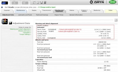

По книге. Угол развала колес : 0'+- 30' . Угол наклона шкворня : 11'28'+- 10' . Схождение на одно колесо : 1+- 0.5мм . Регулируют только схождение.
Поправлю Валеру, т.к. параметры зависят от года выпуска - см. рис.
