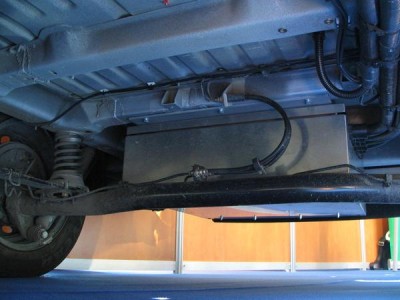

Доброго дня. Недавно вирішив провірити де саме стукає. Виявилось, що це подушка стукає об ресору. При нагруженості машина переста бути жосткою і стук пропадає. Як сказав vikgenbaz потрібно прокачувати ресору(ри). Після цього пошарив по нету і виявив, що прокачка може бути небезпечною для ресори (після цього може тріснути під нагрузкою). Цікавить таке питання чи можна якось пристосувати пружини і чи дадуть вони якийсь результат. Типу як на фото.
Пробував Жигулівські пружини. В верху заходять на подушку ідеально в низу потрібно придумати якусь пдставку і як її правильно прикріпити.
Хочу почути ваші думки всі за і проти такого тюнінгу.
p.S. Пружину по довжині потрібно правильно розрахувати (треба врізати і відповідно підготовлювати). На Вашу думку яка має бути довжина. Very Happy

Наша модель и так жесткая а с пружинами да порожняком будет как на телеге. Микротрещины появляются при бухтовке а при прокатке нет. В прежние времена в каждом АТП стоял станок для прокатки и катали рессоры в грузовиках и автобусах любой грузоподъемности. Мне прокатали и рессора стала на 10см. короче на первый взляд и не видно. Думал и не прокатывали а когда начал ставить понял что да. Прокатай и не бойся а с пружинами не советую.

По поводу пружин тоже думал. Жестко будет если пружину подобрать не правельную, а если всё расчитать - будет очень даже неплохо, вот только кто попробует даный експеримент Question
