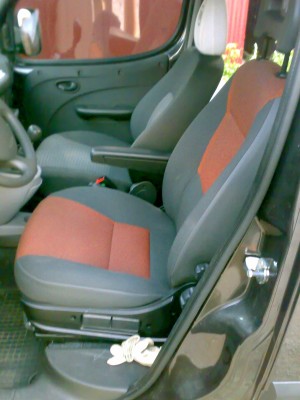

заменил....
итак...

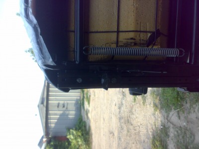

суббота на разборке сидения от добло но с какого то люксового - 500гривен.
в принципе переделок немного... отверстия крепления не совпадают... все решаеться дрель+сверло... ошиблись с Дином только раз... когда сдвигаешь сидение максимально вперед не открывался доступ к задним крепежным болтам, а так все ок...
PS подлокотник рулит)))
PPS Дину респектище
PSSS низя с бодуна, руки трусились)))
447.41 KB |
532 раз(а) |
| снятые салазки с неродного сверлим под родные отверстия |

по сиденьям добавлю: болты крепеления идут родные старые а вот четыре гайки на них надо и придётся подкладывать доп. шайбы между передним креплением старых салазок и новым сидением что бы свободно двигалась передняя скоба передвижения сидения вдоль авто и был небольшой трабл с держателем ремней, не большой но решаемый подбором болта крепления
_________________ лучше с другом потерять чем с дураком найти |

давай отвечу : разница ощутимая :см на 15 выше спинка,т.е. если родная спинка верхним краем упиралась ursul в лопатки то теперь на уровне шеи, добавлены регулировки по положению всего сидения - "опрокидыватель" + перемещение по диагонали, + подлокотник + регулируемый упор в спину + трохи мягче подушки

ursul разноцветненько получилось
