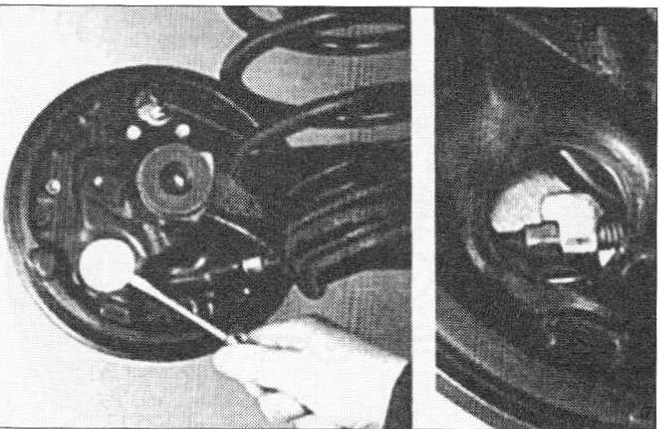

Скорее всего в твоих барабанах есть смотровые окошки, круглая пластиковая заглушка с внутренней стороны барабана, если ее кто-то позаимствовал, или она выпала, то вполне вероятно, что в небольшой мороз немного будут примерзать колодки из-за влаги.

Макс спасибо, на ТО народу скажу обязательно... а то я себя стрёмно чувствую очтавляя машину без ручника...
