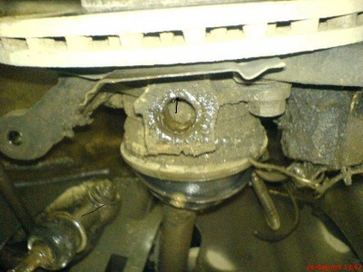

Схоже було в мене: при проїзді мілких нерівностей, грунтових доріг з камінчиками почав був дістававати стук. Таке відчуття, що вся підвіска стучить. Минулого року відремонтував підвіску, виїхав- чую всерівно стук. Повернувся до майстра,говорю що все відремонтовано, а стук є. Він каже, що він догадується, що може бути, знову виїхав на естакаду. Каже, що проблема в тому, що на таких машинах там де палець шарової стоїть у цапфі розбиваєть, і утворюється еліпс. Звідси не може кріплення цапфи дожати палець шарової, утворюється невеликий шат, який поступово на наших дорогах розбивається, і стук збільшується. Є два варіанти: міняти цапфу -260$ нова, 180$ б\у, або наварити на цьому пальці по формі отвора, і підганяти. Ну а далі видно буде, наскільки довго цього вистачить. Мені так зробив мій майстер по ходовій.

На Скудо рідко виходять опорні підшипники, це болячка у Дукато така. Ознаки такі: при повороті руля в одну із сторін руль не хоче повертатися в середнє положення на ходу, і потім якийсь період ще тягне руль в ту сторону. Перестає тянути після того, як буде поворот в іншу сторону. Друга ознака: при стоянні крутячи повільно в одну із сторін чути проскакування і скрежіт пружини. Це заїдає опорний підшипник, і пружина на ньому проскакує.
Я думаю проблема в розбитому отворі цапфи під шарову.
