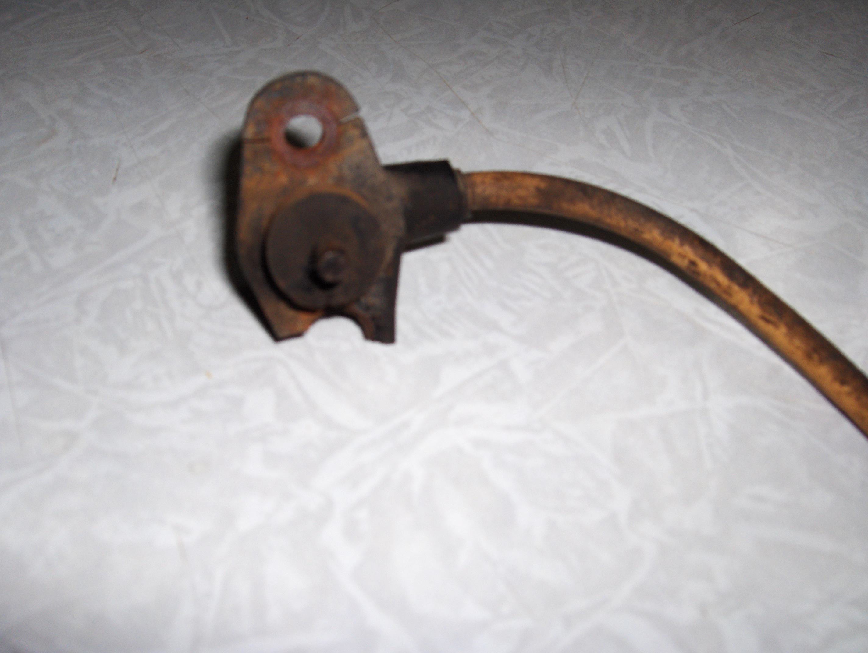

Итак ,насос качает,фильтр только менял(форсунку вчера уже было не снять темно на улице)
Но перед этим я снял одну чтучку(датчик ВМТ)
Вот фотка его(чей-то как то доверия у меня к нему нет)
Не чего на нем не ломал такой открутил.
P.S.Искра есть на всех свечах.

Если есть искра на всех свечах, то зря ты эту чтучку (датчик ВМТ) откручивал. Если у тебя есть искра, значит нет бензина. При попытке завестись под форсунку подсунь бумажку, если намокнет, значит всё правильно, если нет - посмотри то, что тебе советовал Pustynnikov В крайнем случае брызни со шприца бензинчика на заслонку. И теперь ещё добавился тебе небольшой гемор по установке зазора датчика ВМТ. Smile

Сегодня приезжал друг с сервиса(шаманил,и прыгал с бубном Very Happy ) все посмотрел и выдал вердикт скорее всего именно датчик ВМТ. Wink

ГЫ! Ну вот она и проблема! 99%, что проблема именно в этом датчике. С таким ухом отломленным фиг когда нормально работать будет. Вроде все выставил нормально, а потом ямку поймал - и опа, нет зажигания нормального... Однозначно менять этот датчик, а уже потом, если не поможет, смотреть остальное

Уууу, датчик злой, родной наверняка ещё Very Happy Датчик менять полюбому, а дальше будет видно... Да, смотри чтобы тебе дали датчик с вертикальным выводом провода, потому что бывают с горизонтальным - будет о ремень тереться...
об какой ремень оно тереться будет Question Shocked там же ремни все с другой стороны
