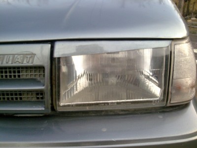

Знаю что ресничек на Фиат типо не найти, так вот решил и сам сделал. Оцените как? Кто еще эксперементировал? Жду дружеских советов. (это не аракал)

Makc007, нармалджан! И что же это, если не аракал?

из чего делал? стекломат?
PS вот самая правильная ресничка

Makc007, я вообще-то занимаюсь поклейкой кромки, но о чём ты говоришь, понять не могу...

Makc007, это ты типа феном расплавил клей на кромке с обратной стороны и прилепил?

искали подходящий материал пока нашли только этот, мебельная кромка 42 милеметра, толщина 2 милеметра.делаещь макет, прикладываешь к фаре, строительным феном нагреваешь и он ложится полностью по фаре, затем покраска и тому подобное. Двух стороний скотч на селиконовой основе и готово.

Но мне особо не нравится, хочу попробывать с рекламного плластика МТС, он шире и толщина меньще, качество вроде тоже нечего. Хочу чтоб ровно под центр решетки + передние поворотники захватить.

Makc007, так можно наклеить не 2мм, а 0.5, она без фена форму примет Жаль у меня дома ток на 22 и 28 есть... 42 поискать нуно...

Верхнюю часть, та что под капотом, можно отдельно заклеить, а весь размер 42, пустить на видимую часть фары + на поворотник.
