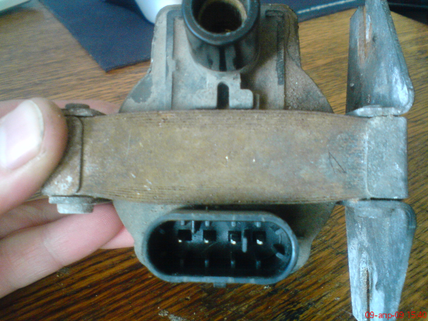

подскажите, катушка ММ BAE504D, как ее протестить, ток поподробнее че куда тыкать Smile и есть ли для нее замена(аналог)????

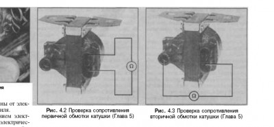

Тебе же уже разжевали. Смотри выше. Держи картинку

дело было так: с вечера приехал, заглушил, а утром просто не завелась, стал смотреть, нет искры Sad , до этого тоже могла заглохнуть, могла дергаться после 3 тыс. оборотов.... вот подозрение не катушку...

за картинку Огромное СПС, так намного понятнее))))

катушку прозвонил: на первичной- ~0.4-0.5 Ома, на вторичной~4.75 кОма, а какие параметры ДПКВ должны быть по мануалу?????
