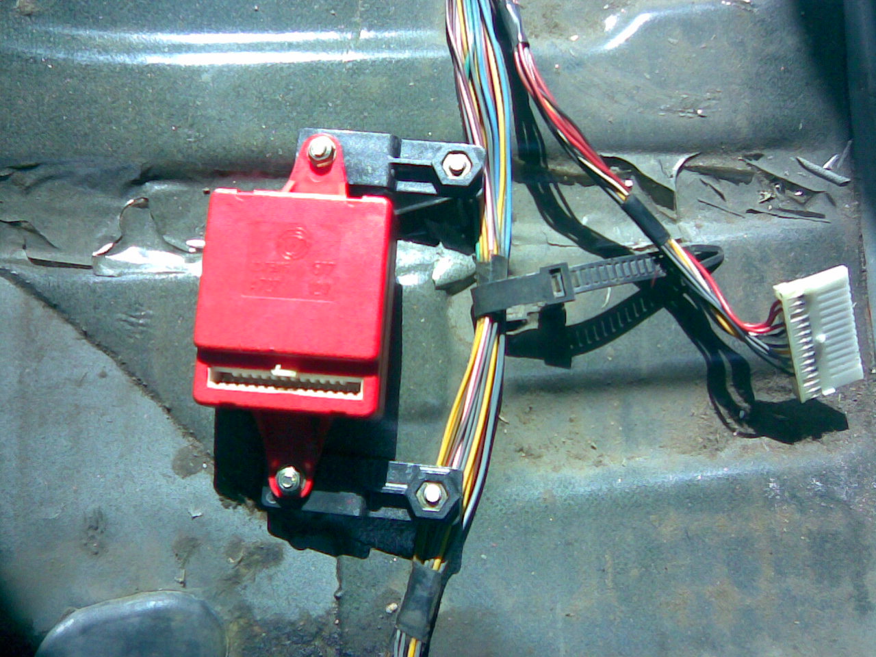

подскажите! нашел как то под задним седением какой то блок! в него идет жмут проводов! кто это? напомню дедра 2,0 автомат

С правой стороны блок стоит ?эт блок вежливого света в салоне

хм....почему он такой здоровый и в него сходиться огромный жмут кабелей и есть отдельный разьем в который можно что то включить??

Осмельсь предположить что это мозги АВС, у моей Дельты 2 там мозги, машины во многом схожи.

это АБС, а разъём - диагностический

неее! у меня другая байда! размером с бортовик!

А может мозг на автоматат ?

У меня тоже такой же блок стоит под задним сиденьем,но коробка механика,пока что еще не разобался что это.

мозг автомата в автомате!)

Вообще-то под задним сиденьем стоит блок вежливой подсветки, отключите его и убедитесь в правильности ответа.

Для блока вежливой подсветки слишком большой,да и разьем стоит как на мозгах.

DIN,у меня была схожая ситуация: сначала подмаргивала лампочка АБС, а потом горела постоянно. Вылечил следующим образом: перетрусил и почистил(слегка подогнув контакты) все разьёмы системы АБС(под сидением задним и в моторном, те что возле насоса и клапанов блка АБС). При этом нужно проверить сами датчики АБС на предмет обрыва (проверял китайским тестером, сопротивление не помню какое должно быть). Для гарантии нужно проверить зазор между датчиком и ступицей(там где зубчики), зазор должен быть 1-2 мм не более. Работает система нормально при том что предыдущий хозяин влепил два "левых" датчика (по маркировке так и не разобрался какие они), сопротивление у них помню было в раза полтора больше чем у родных. На форумах где то читал как лепили вообще левые датчики, при чем ставили датчики вращения коленвала от какой то Волги.

та не. я пра вежливую подсветку что на фото. очень уж она вежливая
а насчёт АБС так наблюдается такая фича : на холодную, если давлю на педаль тормоза и поворачиваю руль то в педаль идут толчки АБС.
как это связано никак не пойму
