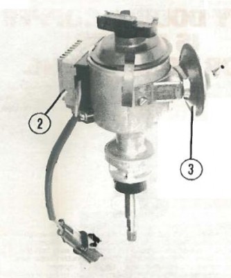

Комутатор на трамблёре? Как то странно. У тебя там наколхожено что ли? Или что то другое называешь комутатором.
karasoff
Зарегистрирован: 09.03.2009
Сообщения: 1387
Откуда: Львов
СообщениеДобавлено: Вс Апр 12, 2009 10:48    Заголовок сообщения: Ответить с цитатой
olmart
У него 1.4 карб. У нас трамблер не на распредвале, а как у жигуля.

А так у вас с магнитным включением. По идеи нет там никакого комутатора. Есть только электроный модуль.
karasoff
Сообщения: 1387
Откуда: Львов
СообщениеДобавлено: Вс Апр 12, 2009 11:03    Заголовок сообщения: Ответить с цитатой
Ага. Никаких больше блоков только трамблер, и котушка.

vladimmir
Возраст: 75
Зарегистрирован: 29.11.2007
Сообщения: 117
Откуда: Обухов. Киевской
Авто: ФИАТ ТИПО 1.4 карб.
СообщениеДобавлено: Пн Апр 13, 2009 07:45    Заголовок сообщения: Ответить с цитатой
Привек Всем!
Рисунок правильный.
ПОМЕНЯЛ коммутатор, ребристый (300 грв) = ОК!
Не глохнет.
