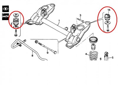

Люди, помогите:Маrea 1.6 16v 2000 SX обнаружил люфт задней цапфы, оказалось сгнили на фиг подушки, на которых она крепится к кузову, а где их найти можно не знаю, может подойдет от других машинок каких? Поговаривают, что оригинальных деталей таких не бывает, что же делать... Заранее благодарен Hi
Собственно вот они

подушки задней балки продаются в ремкомплекте "резиновых опор". http://www.exist.ru/price.aspx?sr=29&pid=6B506C17

Я, когда у себя менял, родных не нашел, пришлось ставить от Типо-Темпры. Нормально стали, они, правда, чуть помясистее, но размеры посадочные один в один.

Читаем http://www.vw-seat.ru/beam_13_11.htm выбираем на сайте производителя http://www.impergom.it/index.php?LAN=ru в каталог, например по номеру 27270 (перед 7779884 ) или 27253 (зад 7609437,7658279,7609437,7658279) либо поиск по модели (поиск по программе)(только exlouer). Если не поставляется, то аналоги на http://www.exist.ru/
