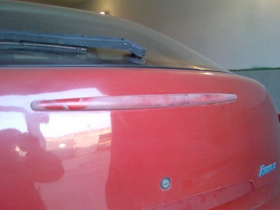

Народ HELP!!! У меня такая к вам просьба, давно хотел поменять этот стоп, еще тогда когда купил свою Бравку. Уже все розборки переискал во Львове нигде нету Crying or Very sad , а новый стоит страшно сказать Shocked . Помогите может кто-то имеет или знает где можно достать. Пишите в личку.

я доставал плату, лампочки на диоды перепаял. в общем не так сложно паять, как разбирать заднюю дверь.главное резинки не порвать, которые полку прижимают. Smile

если ты его хочешь поменять из за того что он стал матовым то я с это проблемой боролся следующим образом купил 2000 шкурку и керосин мочишь и трешь пока не уйдут царапины далее обычная полироль и тряпочка лучше если есть валик

Не только за того что он стал матовым, он у меня еще треснувший и клеенный Crying or Very sad

У меня тоже треснувший был. Внутри диоды и платка. Платка от влаги полусгнила Sad
Выкинул, прикрутил на место пустой. И забыл.

Это не диоды, обычные лампочки 3-х ваттки.
