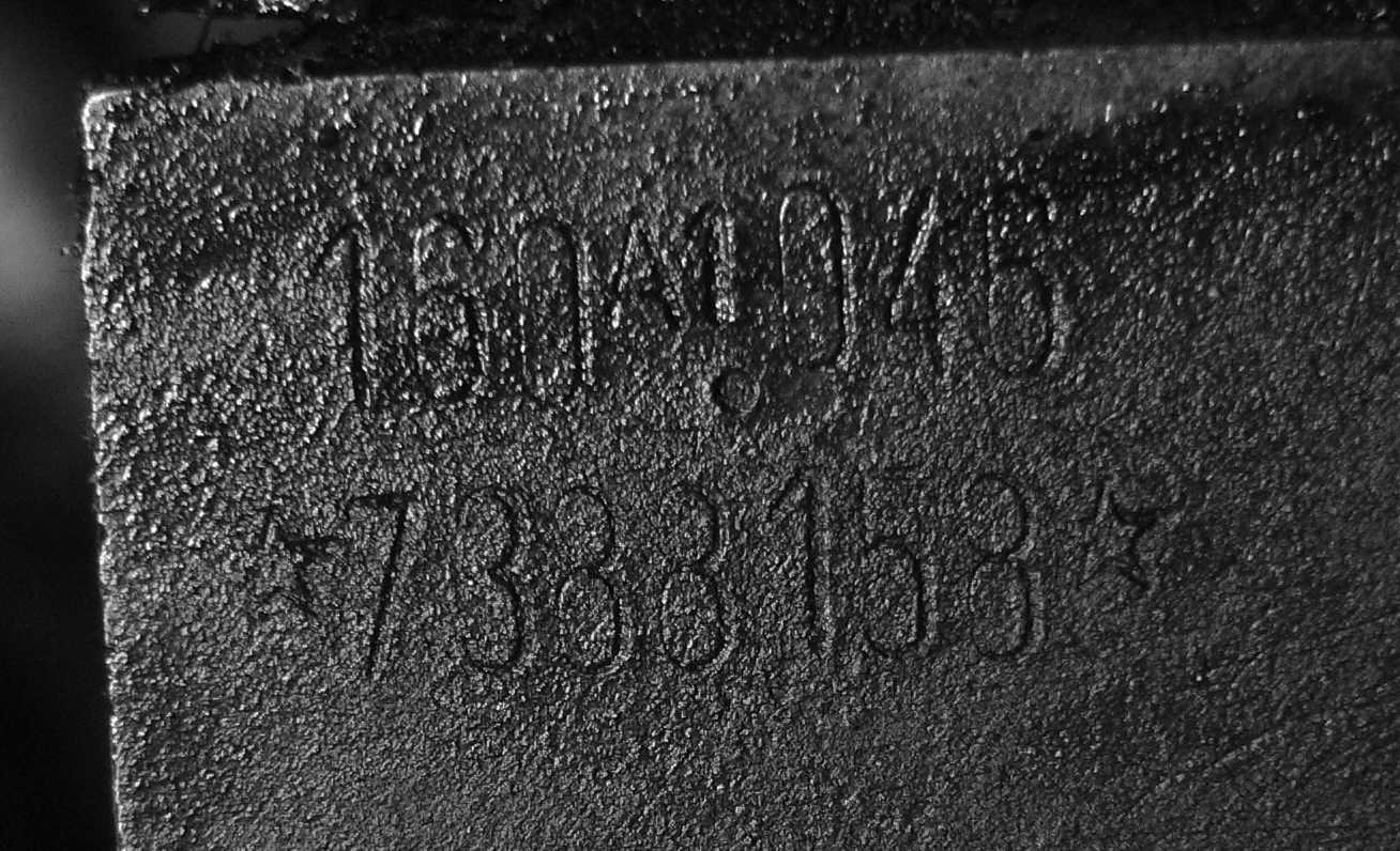

По номеру - врядли, а вот по коду двгателя - однозначно да.
Вот как пример номер моего. Нижняя строчка - номер двигателя, верхняя - код. 160.А1.046 - это 1,4

karasoff
может, не там ищешь?

У меня такой таблички я не видел на двиге. А где ты ее нарыл?

На двиге нет таблички, там номер выбит на металле -- на теле блока.

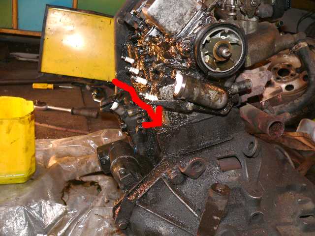

Здесь.
Обычно засрана до безобразия.
Чтоб понятнее было: на блоке цилиндров над коробкой под термостатом

Shocked Я не там смотрел. Спасибо, сегодне буду смотреть.
