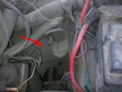

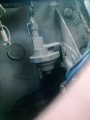

Подскажите, что это такое, какую выполяет роль.
Расположен возле аккумулятора, вижу к ней подходят фишка (провода), снизу сосок, я так понимаю для воздуха. Если вакуум, то откуда питание воздуха.
И как ее можно проверить, работает или нет.
Всем спасибо.
Фото ниже.

Датчик на экономайзер.

если это экономайзер, то как он работает, от чего?

От впускного коллектора идет вакуумная трубка. Она разветвляется на главный тормозной, комп, и на этот датчик. В большинстве случаев он не рабочий. Используется только для индикации на приборку. Расчет смеси ведется от показаний датчика в корпусе компа. А вот неподключенную трубку надо найти и закупорить. Иначе разряжение в коллекторе меряется неправильно.
СообщениеДобавлено: Пн Май 04, 2009 20:37    Заголовок сообщения: Ответить с цитатой
просто трубку подходящего диаметра одеваешь на сосок один конец а второй на сосок снизу впускного коллектора

Второй сосок снизу впускного коллектора, где он именно?

Трубка на вакуумный усилитель тормозров идет, от неё и тройнички прилеплены.
