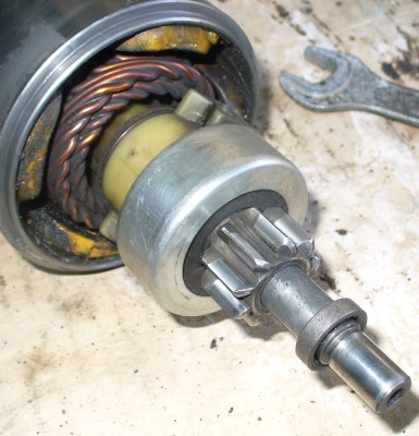

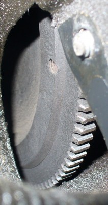

Бывает что после поворота ключа зажигания, стартер вместо запуска двигателя просто издаёт цокающе-воющий звук. И так раз до 7 бывает, пока зацепится за маховик.
Я разобрал всё, почистил, смазал, зачистил контакты. Эфект - ноль.
Хотел снять фасочки на зубьях звездочки стартера, но побоялся, знать бы как должно быть.
А кто может ответить:
- У меня они в плохом состоянии?
- Как должно быть?

Только вчера кому то в другой ветке говорил.
проблема в бендексе.Решешие- только замена.

в оч хорошем
смаж ось где бегает бендикс

Возьмись пальцами за шестеренку на бендексе попробуй покрутить.В одну сторону должна крутить, а в другую нет.
При проскакиваюшем бендексе иногда рукой удаеться в противоположную сторону прокрутить.

sss писал(а):
Vov-x
Точно!!! Confused Я тогда и не подумал что проскакивать может именно в муфте. Думал зуб на зуб попадает и не сцепляется.

Заказал новый бендикс M. Marelli - предварительная цена 100 грн (с учетом скидки). Не ожидал что так дешёво будет.

Ну вот, приехал бендикс Марелли польский. Сделан не очень скурпулёзено, но и не похабно.
Но учитывая что уже было много конструктивных изменений я его ставил далеко не без проблем.
Нотеперь машина заводится как ракета Very Happy . Даже стал быстрей двигатель вращатся. Выходит старый бендикс слегка пробуксововал всегда.
