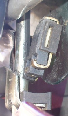

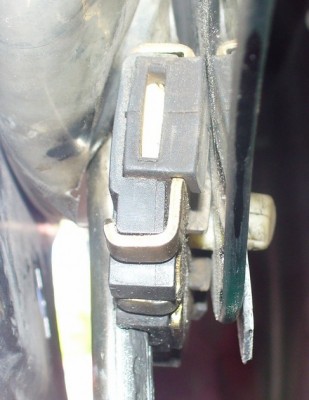

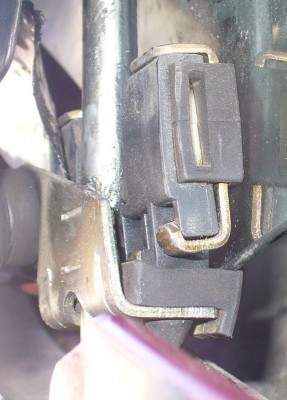

Vov-x
Сообщения: 1227
Авто: Lancia dedra 1.6 ie `90
СообщениеДобавлено: Вт Июн 02, 2009 09:39    Заголовок сообщения: Ответить с цитатой
По фотке Клипса я понял что должно быть 2 зуба на клипсе (те которые проходят в отверстие стекла). Но на ощупь чувствуется лишь один.
А вот как вела себя клипса во время работы:
(думаю это не нормально) Я подложил туда шайбу что-бы меньше болталось, т.к. о втором зубе не догадывался пока не рассмотрел фотки на компе.
 Просмотрено:  436 раз(а)
 Просмотрено:  457 раз(а)
 Просмотрено:  447 раз(а)
Godfather
Зарегистрирован: 05.06.2006
Сообщения: 7967
СообщениеДобавлено: Вт Июн 02, 2009 11:39    Заголовок сообщения: Ответить с цитатой
Там вроде защёлка должна быть, а её нема...
