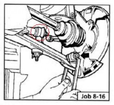

Вчера появился характерный стук на ямах в районе правой передней подвески. Заехал на яму посмотреть, что же не так? Толком сразу ничего не увидел. Есть небольшой люфт у шаровой на рычаге. Но люфт не в креплении а сам шарик внутри слегка болтается. Рычаг менять однозначно! Ещё заметил что когда я поднял домкратом перед машины то заметил пекос стержня стабилизатора. Там какой то сайлентблок умер. Так вот не пойму что нужно купить? Сам стержень стабилизатора или рычаг стержня стабилизатора. Прилагаю картинку для тех кто меня не понял.

купить нужно стойку стабилизатора (деталь в зборе) Wink

Только она и должна перекашиваться, эт нормально. Там скручивающее усилие. Отвинти нижнее крепление к рычагу и пошатай стойку, если она не болтается - то все ок. Если болтается - проверь затяжку вержнюю. Если затянута хорошо и всеравно болтаелтся - тогда стойку под замену.
Насчет люфта на рулевом наконечнике, смотря какой. Он может свободно поворачиваться вокруг шарика на небольшой угол. Эт норма. Плохо, если шарик болтается в посадочном вверх-вниз или в стороны. Тогда под замену. Лучше обе сразу, чтоб схождение потом опять не делать.

На счёт перекоса. Дело в том что по сравнению с левой стороной она выгледит негодной. Жаль не догадался сфоткать. Такое впечатление, что там нет резинки вообще

Сегодня раскидал подвеску. Рычаг отреставрировал. Получилось не плохо. Ещё походит. Шаровая ещё рабочая. Сайлент рычага стабилизатора тоже зделал. Всё обощлось в 15 грн. Laughing

Снял рычаг. Потом срезал аккуратно нижнюю крышку там где стоит шаровая. Пошёл к токарю он мне выточил шайбу с углублением под шаровую с расчётом на то что бы её плотненько придавить. (10 грн.) Дальше иду по досаафу к сваршику. Зажимаем в тески и обвариваем полуавтоматом ко контуру шайбы. (5 грн).Переодически поливаем водой, что бы не расплавить пласмасовую втулку на шаровой. Люфта нет шаровая сидит плотненько. Должна ещё отработать. Laughing Единственное один сайлент на рычаге выгледит уставшим, но ещё живой. Провозился правда почти до 17.00. Много времени ушло на снятие рычага.
