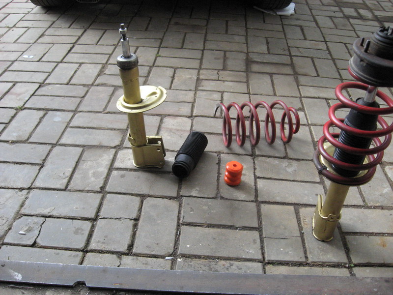

Если передние пружины резать - очень сложно потом сделать заход под чашку - автогеном греть и подгибать ,гемор еще тот ,но это самый простой вариант - виток отрезаешь - опускается где то 40 -45 мм, правда будет чуть жестче .Как вариант переварить чашки ниже , но нужно делать аморты разборными - чтобы не пожечь внутренности , зато можно опустить на 40 мм ( для резины 557 мм диаметром - 195 45 15) ,если резина ниже ,к примеру 175 60 13 ( 540 мм ) можно опустить на 48 - 50 мм .Зато если сделаны аммики разборные ,можно жескостью играться .
 Просмотрено:  255 раз(а)
