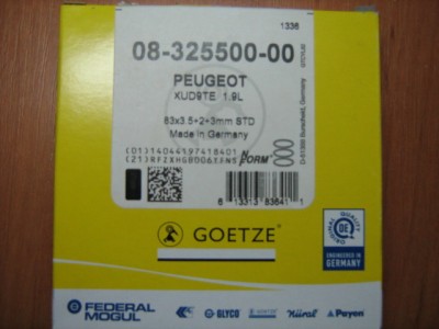

Существуют такие кольца. Ставились на мотор DHX-XUD9TF/TE до 12.1996 года. Ищите по фирмам: SM 9-3729-00, GOETZE 08-325500-00.
(номера стандартных колец-диаметром 83.0 мм).

Добавлено: Пт Сен 18, 2009 18:41 Заголовок сообщения: |
Вот оно счастье!
Еще раз огромное спасибо Сергею!
Фотку сделал на всякий случай,может кому пригодиться.
141.95 KB |
