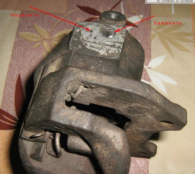

Ремонт cуппорта uno60, хотел прокачать тормоза, а жиклер никак не выкручивается, граней нет просто круглый, как ни старался и wd-40 брызгал и газовой горелкой грел, в итоге зажал в тиски и при выкручивании обломал, купил набор для для съема обломанных шпилек и он вобщем тоже не помог, наоборот кусок обломался там и остался, пришлось высверливать, получилось не очень ровно.... короче теперь нужно как то положение исправлять. Вопрос как выйти из положения, реально ли просверлить рядом новую дырку и нарезать резьбу под жиклер? Вроде место есть или может как то по другому поступить?
На суппорте справа вместо жиклера болт вкручен от прошлого хозяина, короче там тоже нужно что то делать.

СообщениеДобавлено: Сб Сен 11, 2010 22:12    Заголовок сообщения: Re: Ремонт cуппорта uno60 Ответить с цитатой
нет не реально.
купить живые супорта с разбора.

СообщениеДобавлено: Сб Сен 11, 2010 22:25    Заголовок сообщения: Ответить с цитатой
Просверлить то можно,но врядли ты конус под жиклер сможешь сделать.Лучше замени суппорт.

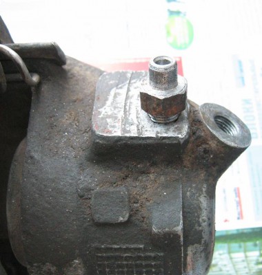

Отдал токарю, вытачили новый жиклер...за 80 грн, еслиб сам не лез былоб дешевле и красивее.

СообщениеДобавлено: Ср Сен 15, 2010 10:55    Заголовок сообщения: Ответить с цитатой
95% що тримати не буде. Перевіриш експлуатацією. Можна підкласти мідну шайбу.

СообщениеДобавлено: Ср Сен 15, 2010 17:57    Заголовок сообщения: Ответить с цитатой
+1000%.У меня такое было.Токарь никогда не сделает жиклёр с нормальным концом.Медная шайба 50\50.

СообщениеДобавлено: Ср Сен 15, 2010 18:01    Заголовок сообщения: Ответить с цитатой
RomanZ
_____________________________________________________________
Бедный мой токарь на сервисе,потому как потерял на мне 80*3=240 грн.Вытачил мне три жиклёра и ни один не держал.\у токаря 30 лет стажа\ Laughing

СообщениеДобавлено: Ср Сен 15, 2010 18:08    Заголовок сообщения: Ответить с цитатой
А если выточить и нарезать коническую резьбу?

СообщениеДобавлено: Ср Сен 15, 2010 18:11    Заголовок сообщения: Ответить с цитатой
Не забезпечиш прилягання по площині конусу.

СообщениеДобавлено: Ср Сен 15, 2010 21:37    Заголовок сообщения: Ответить с цитатой
Ну суппорт пока не ставил руки не дошли, но там отверстие закрывает шарик от подшипника.

СообщениеДобавлено: Ср Сен 15, 2010 22:16    Заголовок сообщения: Ответить с цитатой
блин ну невозможно наш народ победить... нафига покупать исправное если "кулибины" нашаманят то что даже в цветмет непримут.
ЭТО ЖЕ ТОРМОЗА!!!! неужели жить совсем надоело????????

СообщениеДобавлено: Ср Сен 15, 2010 23:05    Заголовок сообщения: Ответить с цитатой
Выкрутив жиклер обнаружил, что он стандартной конструкции, с запорным конусным наконечником, суппорт установил и прокачал тормоза, течи нет, наверно токарь мастер своего дела, хотя как по мне работа несложная при наличии инструмента.
P.s. Что касается изготовления жиклера, то это вообще плевая работа, тот кто учился в советской школе наверно в старших классах точил болты на токарке... по крайней мере нас этому учили, да и конус в отверстии сделать тоже не проблема, есть специальные сверла зенкеры, заточенные под углом 90 градусов.
