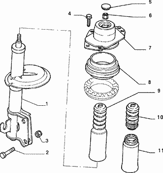

olmart писал(а):
Объясни плиз где этот пошибник находится? Rolling Eyes
деталь под номером 8....

Деталь под номером 8 значится в книжке как "распорка". Так это распорка или подшибник?

olmart
Это подшипник.От грязи не крутиться может,но стучать там нечему.

Согласен с SSS!!!
А вот в деталюшки под номером 7, есть отверстие под шток амо. Вот у меня это отверстие превратилось в овальчик. И на кочках акурат стучала. Я из-за этой подушки прошлой весной перебрал ВСЮ переднюю подвеску. Правда не желею.
Единственный минус, на мое авто подушки такие ужо не делают. Пришлось приваривать шайбу. Sad

Tatareen
как это не выпускают? Ты про опору аморта? 7601504 или 7683364 ее родной номер, в экзсте на ура бьется, да и в Шатэ-М у нас есть...
А подшипник, когда рассыпается, очень даже нехило так грохает, особенно на поворотах. Еще может греметь, когда умирает хрень, которая между 8 и 9 нарисована...
