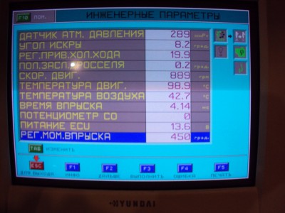

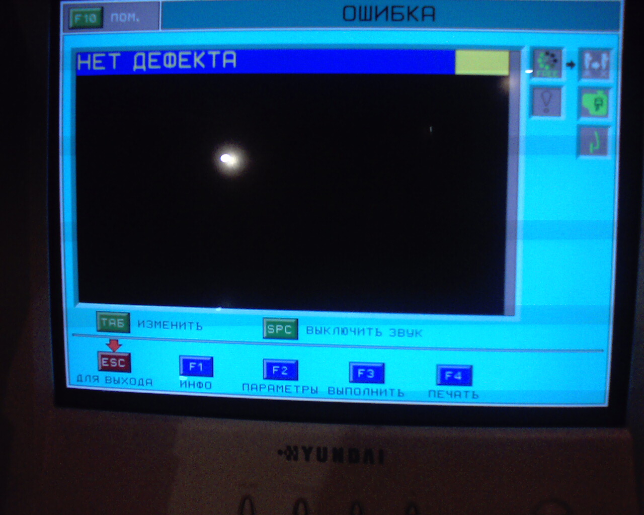

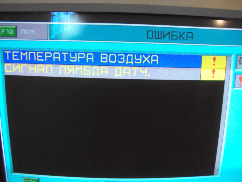

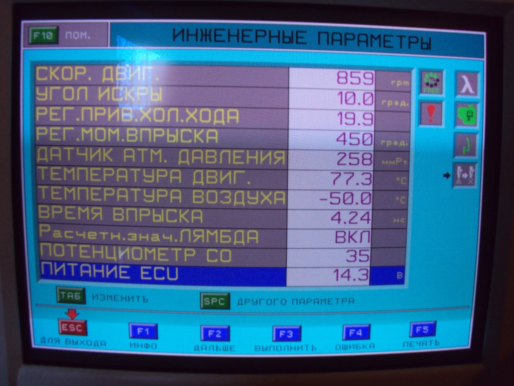

Народ, ау! Сегодня тестил свою машину, и машину AnSI(напомню- мы ему поставили двиг 2.0 вместе с мозгами с донорного Типо). Как я уже говорил, у меня Виза не отображает строку "расчётное значение лямбда", хотя лямбда имеется(временно отключена по подозрению, что она- "труп"), и есть соответствующие разъёмы. При этом ошибки отсутствуют.
У AnSI напротив- в Визе есть соответствующая строка, лямбда не подключена, т.к. старый 1.8 не имел соответствующих разъёмов. Прога орёт об ошибке, что видно на фотке (на ошибку по воздуху внимание не обращайте- там провод в разъёме повреждён).
Как прикажете это понимать? Движки у нас одинаковые- 2.0 8клапанов, правда, ЭБУ по-разному маркируются. Поэтому Темпру AnSI приходится тестить, как Типо 2.0 КАТ.

Обратил внимание- у меня в Визе вместо лямбды есть "положение дросселя", а у AnSI- наоборот.

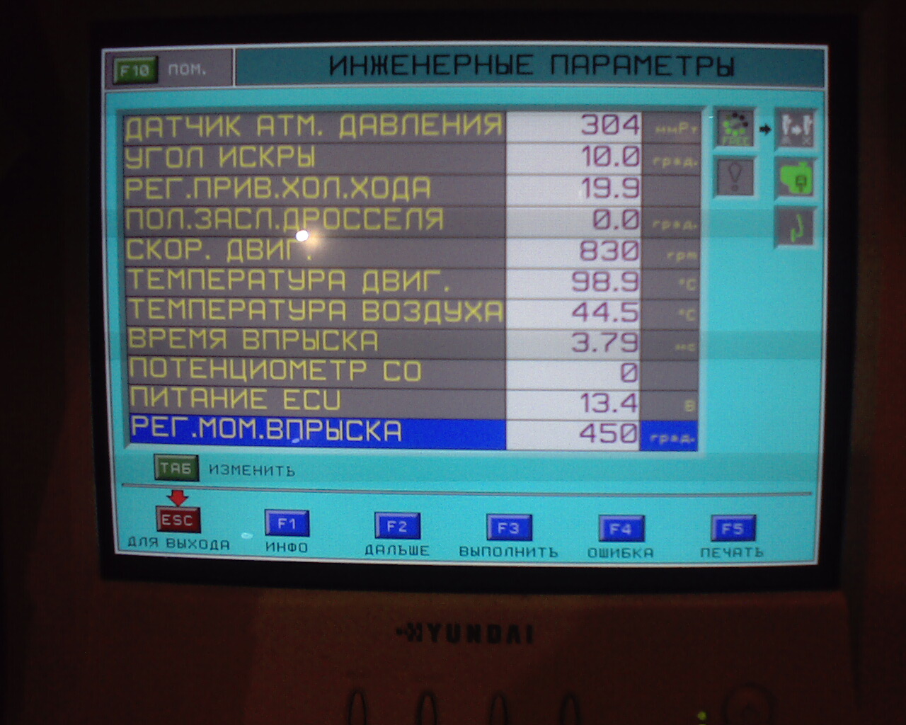

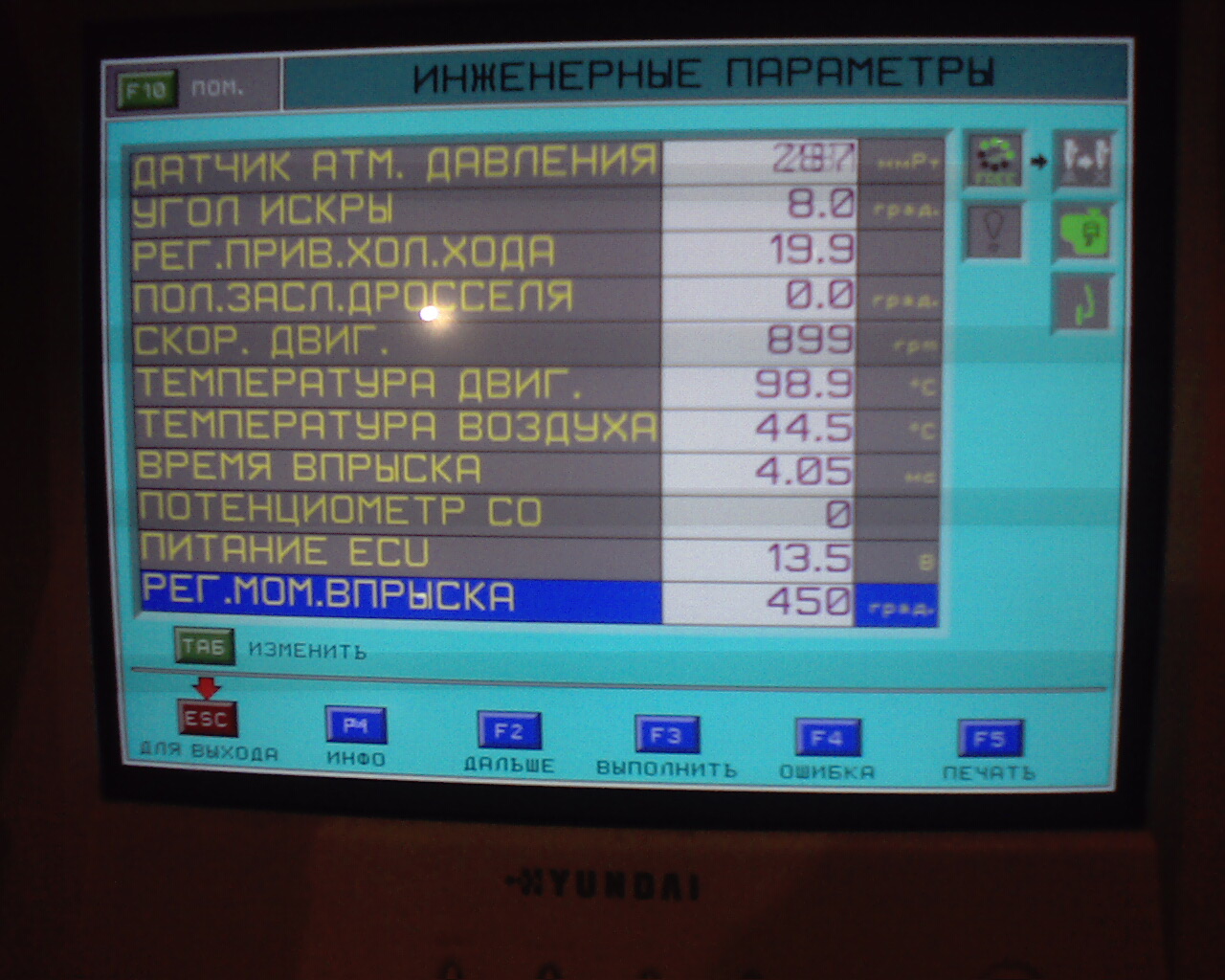

Вчера экспериментировал, заодно решил посмотреть, как реагирует Унискан на лямбду.
Без лямбды время впрыска больше, обороты ровные (при прогретой плавают в пределах 20 оборотов).
С лямбдой время впрыска меньше, но стабильность оборотов перестаёт радовать- непрерывно плавают в пределах 80.
Может, она (лямбда) всё же труп?
Что с ней, что без неё Унискан ошибок не выдаёт.

Хрюкин Лямбда старая, но ещё не совсем труп. Она просто стала медленно реагировать на кислород. У меня так же. Мерял осциллом- обороты ровно плавают за показаниями лямбды.
