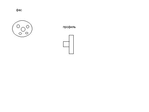

СообщениеДобавлено: Чт Июн 25, 2009 22:36    Заголовок сообщения: Ответить с цитатой
что-то вот такое вот
