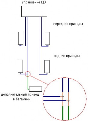

В твоем случае надо сделать как на рисунке
Но, если стоит штатный ЦЗ, и провода и привод должны быть в крышке багажника. Если привода нету - поищи провода. Тогда нужно будет просто купить привод и подсоединить к проводам.
Схема подключения

Спасибо. Это куда понятнее. В том то и суть - что будет открывать багажник ОТДЕЛЬНО? Но у меня есть 2 пульта - 2 разных и ни на одном из них нет кнопки для багажника... один попроще, а на втором 4 кнопки..
вот что нашёл из описаний:
Сигнализации односторонние SHERIFF APS 35 red KeeLog, 2-х ур.шок, встроенная НЗ блок+внешняя НР блок, 2 вых на габ., реле ЦЗ, авар снятие код 2 цифры, охр при запущ дв-ле, комф, задер пост, снятие с охр в два этапа, открытие ц/з в два этапа, встроенное реле доп канала 30А , Anti-Hi-Jack(заж), 2 доп.к
Как Вы думаете? Хоть один из способен открывать багажник отдельно? Или мне светит механический ставить?
Ещё хочу уточнить, что ключ у меня один - на замок зажигания, двери и багажник... Но, в багажнике он просто проворачивается... и открывается багажник от нескольких ритмичных нажатий...

Stan
на черном трехкнопочном брелке кнопка ch2 отвечает за управление доп каналом сигнализации(тоесть в твоем случае открытием багажника)
