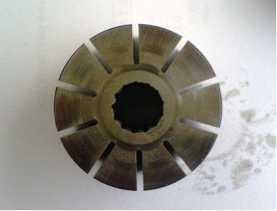

Барабан насоса без лопастей.

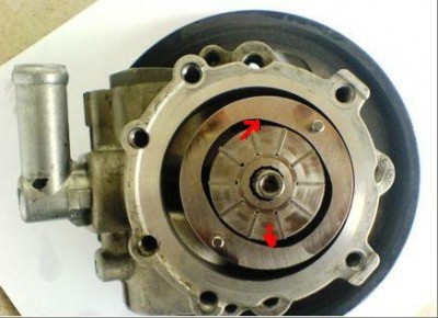

Овальна камера, місце утворення "ступеньки" вказано червоними стрілками. На цій овальній камері їх нема.
 Просмотрено:  751 раз(а)

честно говоря не понял
выработка на плавающих лопастях в месте соприкосновения с овальной муфтой? в своих посадочных местах в барабане?
где именно шкурить?и какая работа у токаря в этом узле?

DIN
На фото видно чітко лінію, до якої лопасть "викидується" з барабана. Я вирівнюю лопасть шліфшкуркою з обох сторін, щоб вона була гладенька. Там робиться шершавість, якою лопасть ціпляється в барабані, і підклинюється. Також обробляю шліфшкуркою пази в барабані, щоб лопасть була рухомою в них. Червоними стрілками я відмітив місця утворення ступеньок на овальній камері. На даній камері їх нема. Якраз ці ступеньки і потрібно дати шліфанути токарю, щоб їх не було. Із-за цих ступеньок чути гудящий звук при роботі насоса, особливо під навантаженням. Це таке, ніби порівняти звук при проходження лопати по сходах, і по гладкому підйому пандуса Smile
