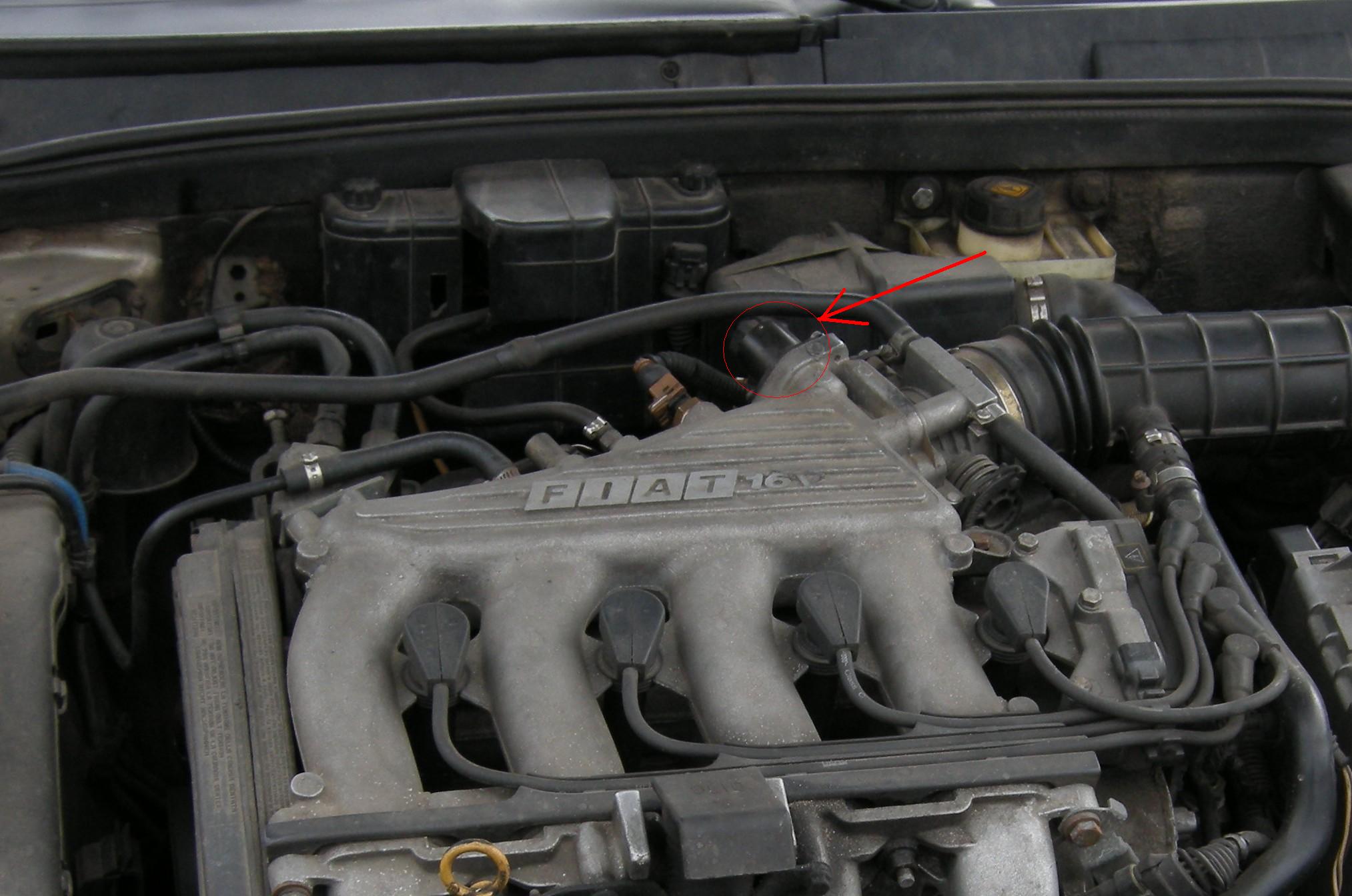

кто покажет где у етого мотора клапан ХХ: желательно на фото

Макс, а тебе зачем? Вот где он на таких моторах:
