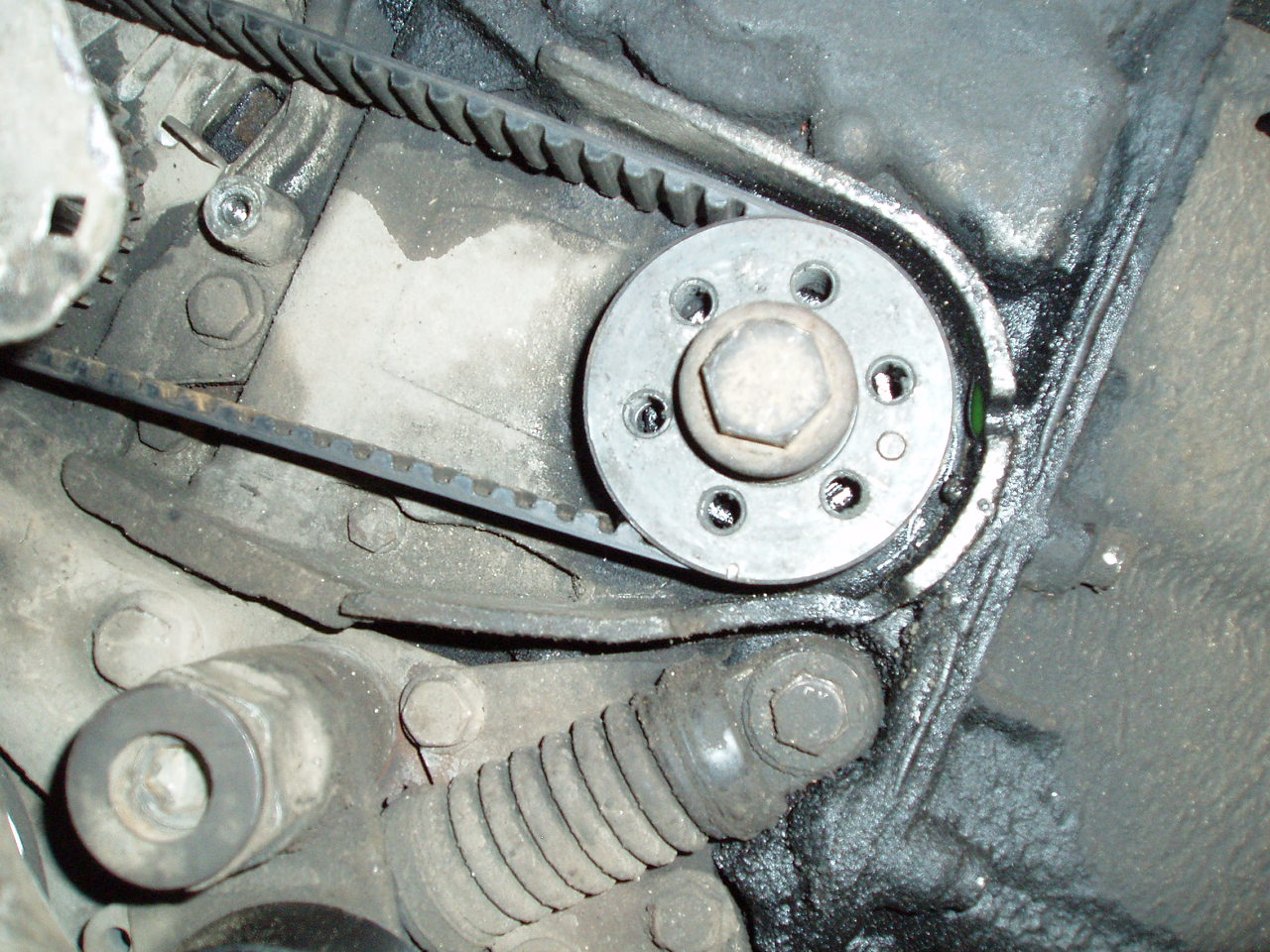

да, кароче мне местный мастер, который делал, сказал што ремень на каленвалу на 2 зуба был перескочившы, щас всё ок Laughing токо я непонемаю как онмогперескачить, темболее што я сам пересавлял ремень, а потом еще зажыгания проверял.

На нашем авто метка на к/валу смотрит не вниз на 6 часов а левее примерно на 8 часов-это ВМТ. Получается как раз на 2 зуба примерно. А у меня другая проблема-машина тупая на разгон и чернотой дымит. Расходомер не виноват,т.к. при снятии с него разъема изменений нет. Сейчас тачка разобрана-давал в фирму на переборку турбину,как соберу отпишусь.

тоесть у нас мёртвая точка смотрит не вниз на 6 часов а левее примерно на 8 часов?
а как определить ато у меня нету метки Sad

Да левее снизу,если очистить крышку от грязи в плоскости ремня увидите прилив на ней. И на звездочке к/вала руководствуемся НЕ ПОМНЮ риской а не точкой или наоборот.
