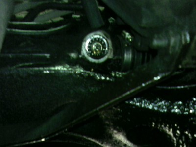

Открыт подшибник на рулевой рейке. Что там должно быть? Что то потерялось и видать уже давно. Как оно называется эта штука которая прикрывает этот подшибник и держит масло вытекающее?? Фото прилагаю. Правда качество отвратное так с собой был только телефон. Просьба дать точное название, а если ещё и номер детали цены вам вообще не будет. Rolling Eyes

обычная пробка
номерков не скажу
масла там быть не должно (подшипник забит пластичной смазкой)
ЗЫ Переборка рейки светит

Обычная пробка? А как она выгледит? Дело в том, что там нет резбы. Как она там держалась?

olmart
померяй внутренний диаметр и к токарю, пробка просто вставляется (посадка в натяг)
рейка течет

Я так и предпологал. Пасиба. Токарь у нас есть.

Да все нормально. Пусть токарь крышку выточит, или на разборке найди. Рейку лучше снять, промыть и напихать новой смазки. Иначе при наличии внутри песка быстро съест втулки и собственно саму рейку с шестерней.

и подшипник новый поставить - закрытый Cool

Зделал сегодня заглушку. Заглушил. Теперь не течёт вроде. Laughing

А нутря не промывал?

Никакого масла в подшипнике быть недолжно, он и рулевая пара смазываются пластичными смазками.
Если в подшипнике АТФка - потекла рейка (с сальника золотников или силового - покажет вскрытие). Из-за того что пыльник затянут хомутами, слабым звеном оказалась - пробка (её выдавило давлением АТФки).
Готовсь на бу, новую, переборку - ибо полечил проблему а не причину.

Нутря промыл Very Happy Дальше буду смотреть. Если опять потечёт буду переберать рейку.
