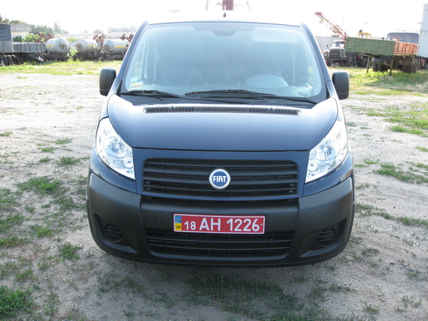

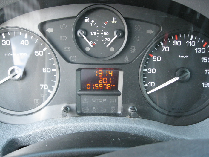

помогите пожалуйста сбить счетчик ТО на Fiat Scudo 2008 гв
поменял вчера масло, а сбить счетчик и убрать ключ не знаю как
фото авто и панели прилагаются
заранее спасибо

1. Нажми кнопку сброса суточника
2. Вкл. заж.
3. Продолжай держать кнопку около 10 сек
4. Появится изображение гаечного ключа

| lapay Так сбросил ТО или нет?
lapay Amico
Возраст: 39 Знак зодиака:  Зарегистрирован: 20.07.2009 Сообщения: 18 Откуда: Черкассы
Авто: Fiat Scudo
Добавлено: Чт Июл 30, 2009 15:40 Заголовок сообщения: |
да, спасибо, высветило 30000
