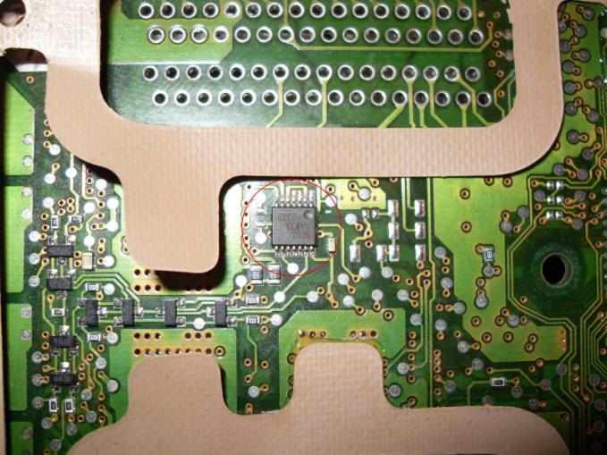

кому интересно, причина незаводки, ищется сгоревший блок IAW 5 NFT2 magneti marelli
или микруха HC 02 AA833.
Это спец микра и просто так она не продается.Интерестно ты менял все,или как решил вопрос.
