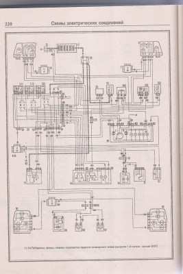

не работает дальний свет.Все перемерял из блока где стоят предохранители ничего не выходит.Подскажите пожалуйста через какие реле идет+,схемы блока нет.

через реле Е12 и через 9,10 предохранитель
схема
 Просмотрено:  482 раз(а)

Да наверно блок после того как его разобрал и собрал все ето и произошло.Но непонятно откуда отпал красный провод,он идет с панели приборов?

Если красный толстый, то он прикручивается к блоку на гайку, посмотри.

Не он с разъема выпал только не знаю с какого но на нем минус но не полный,а провод красный и толстый идет от туда где контроль лампочек машины.

Может на лампочке просто спиралька дальнего перегорела? ПРобовал лампочки менять?

не спираль целая прибором измерял,да и с блока плюса нет.
