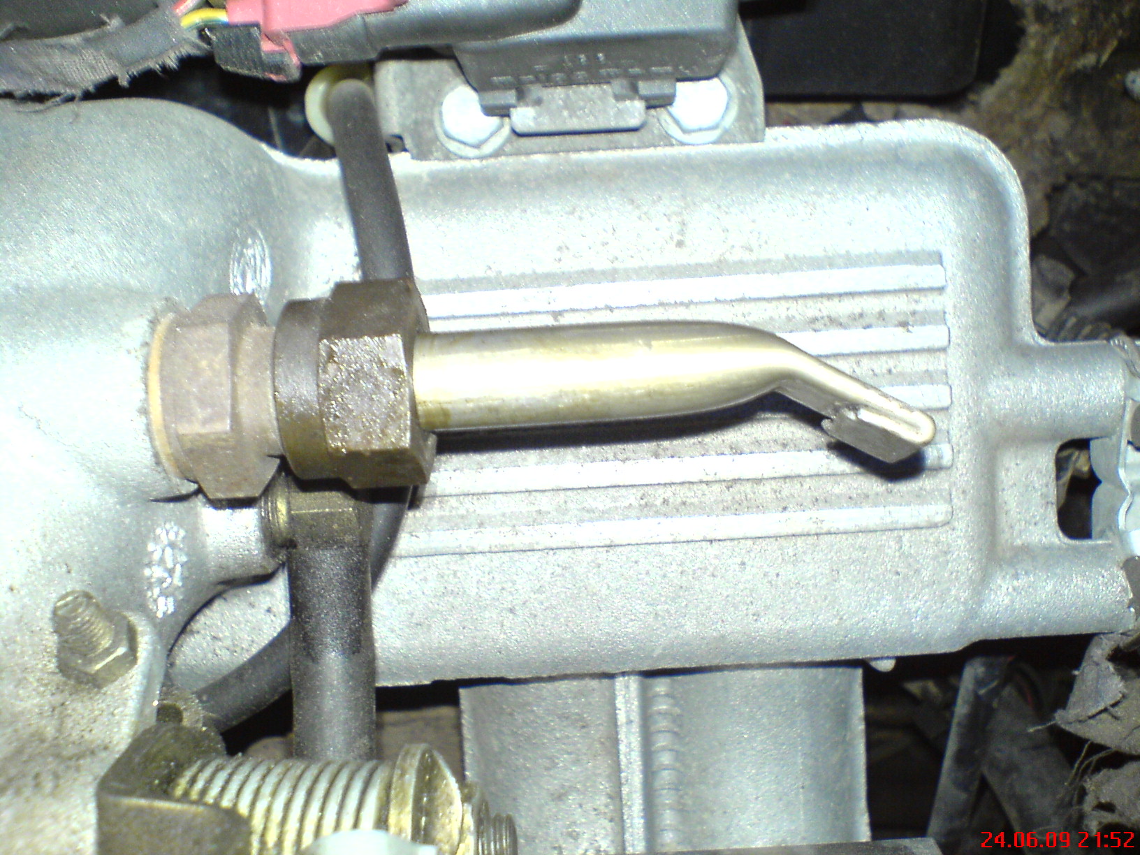

pog - да шо там глушить - прокладку под впускной коллектор - в месте крепления грибка - и снимаем трубочки с термоклапана ЕГР на термостате и соеденяе их через заглушку Laughing

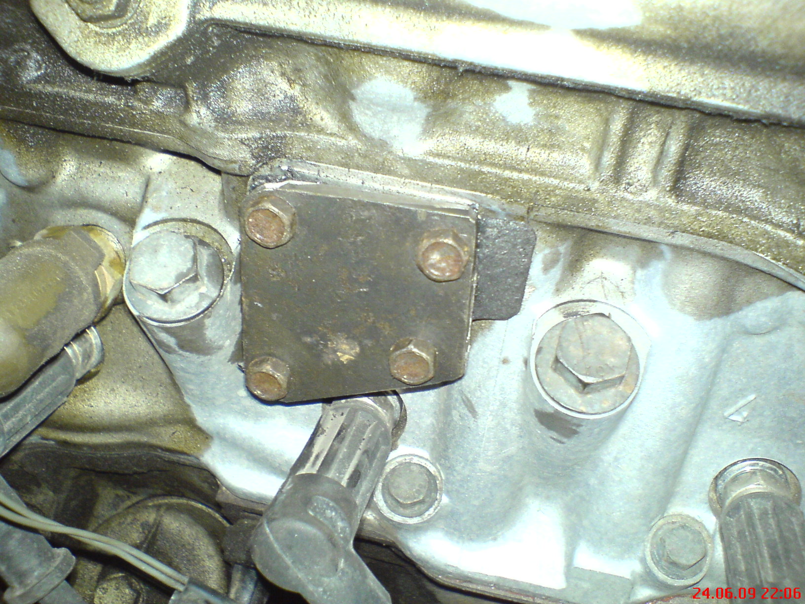

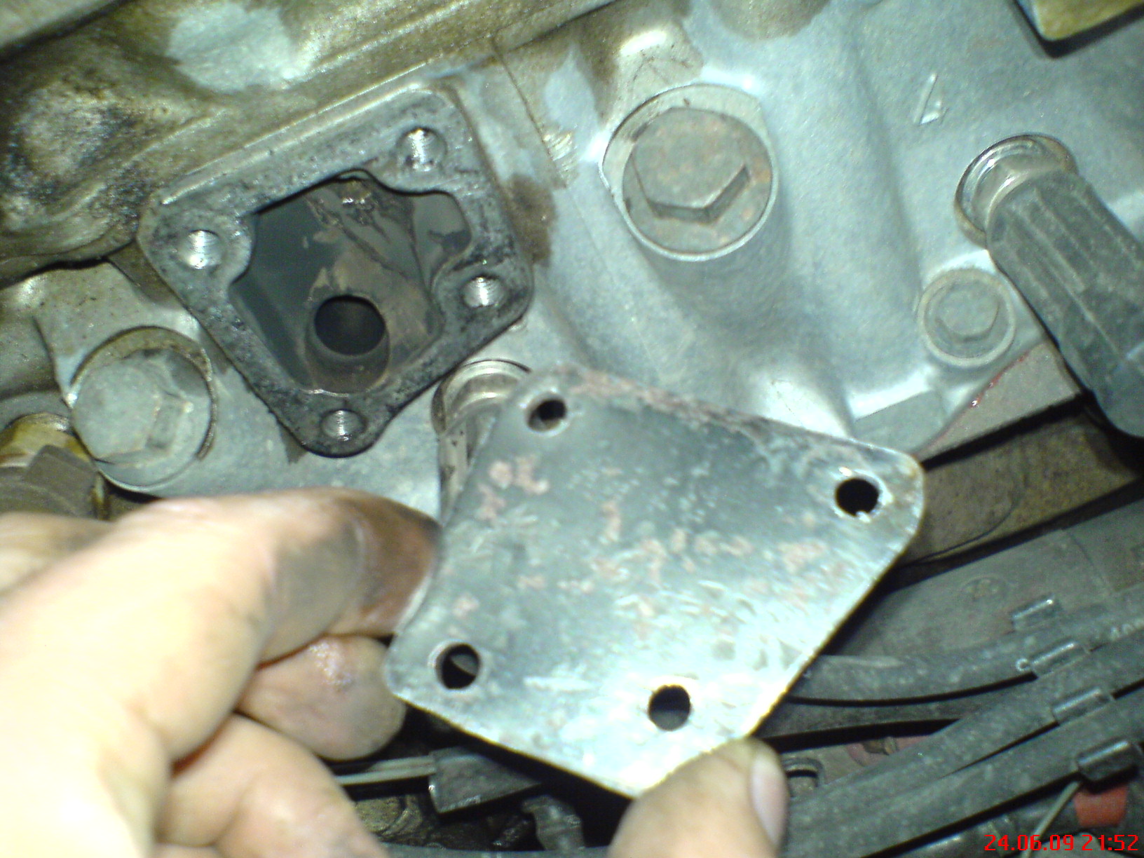

а я и клапана повыкидывал Very Happy
сам клапан выкидывай, на его место вырежь из металла пластину и через
глухую прокладку закрепи 2-мя болтами. места в том районе прибавится.
если на термодатчике трубки ещё не поломаны то поломаются как только начнёшь снимать Laughing

Я совсем недавно тож этот девайс исключил из под капота!
В вып. коллектор ввернул болт-заглушку, выкинул клапан, который с правой стороны к впускному коллектору крепился, выкинул еще какую-то хрень, к которой дальше трубка шла. Трубку, которая к дроссельному узлу просто заглушил саморезом.
Не знаю, может чего не так сделал...

і я в себе EGR заглушив, от тепер думаю що робити з лампочкою форсунки яка тепер постійно світится Unknown
