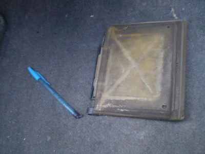

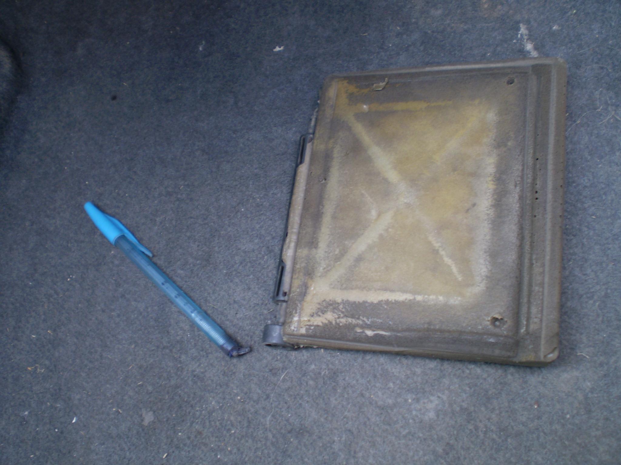

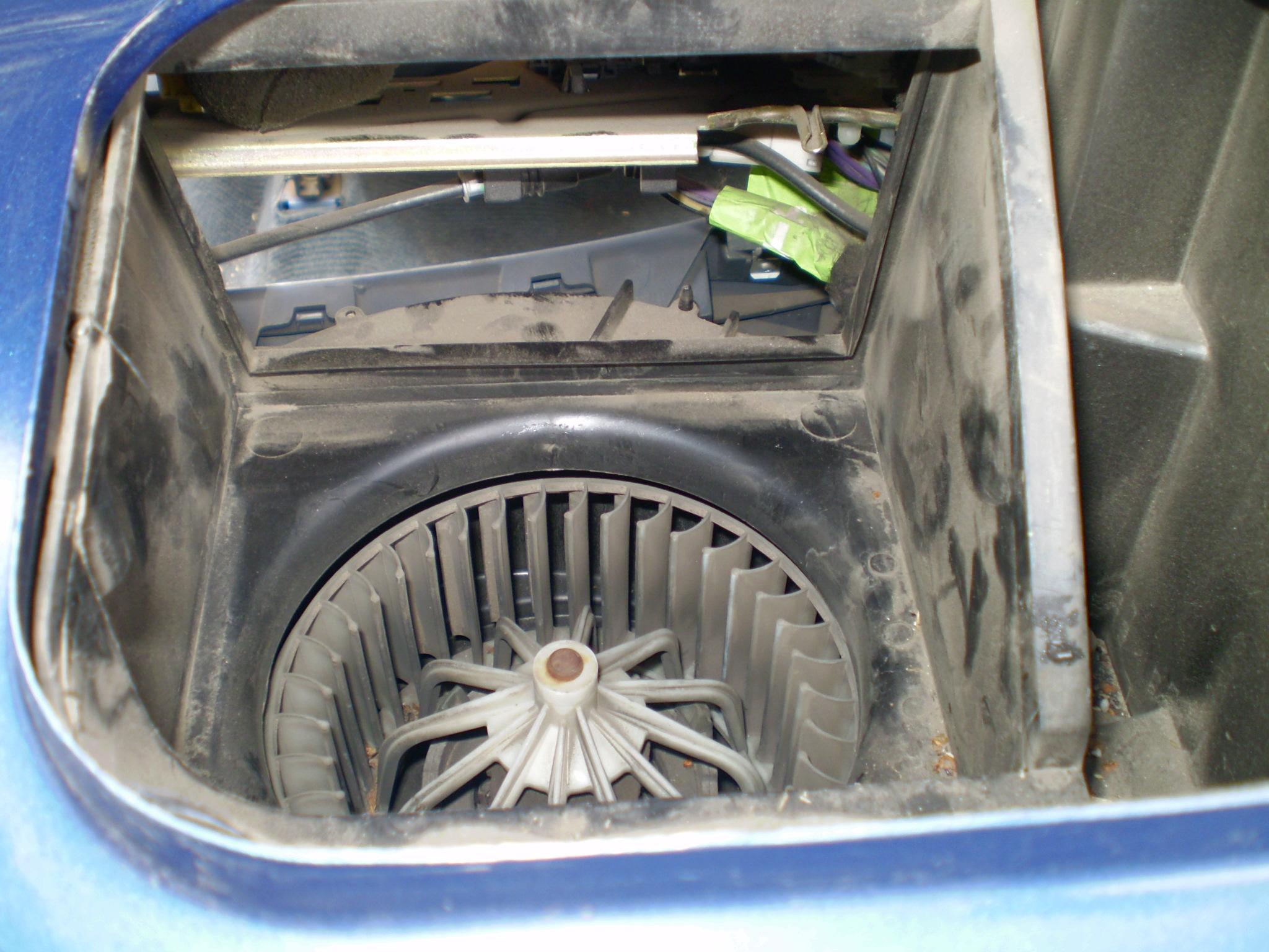

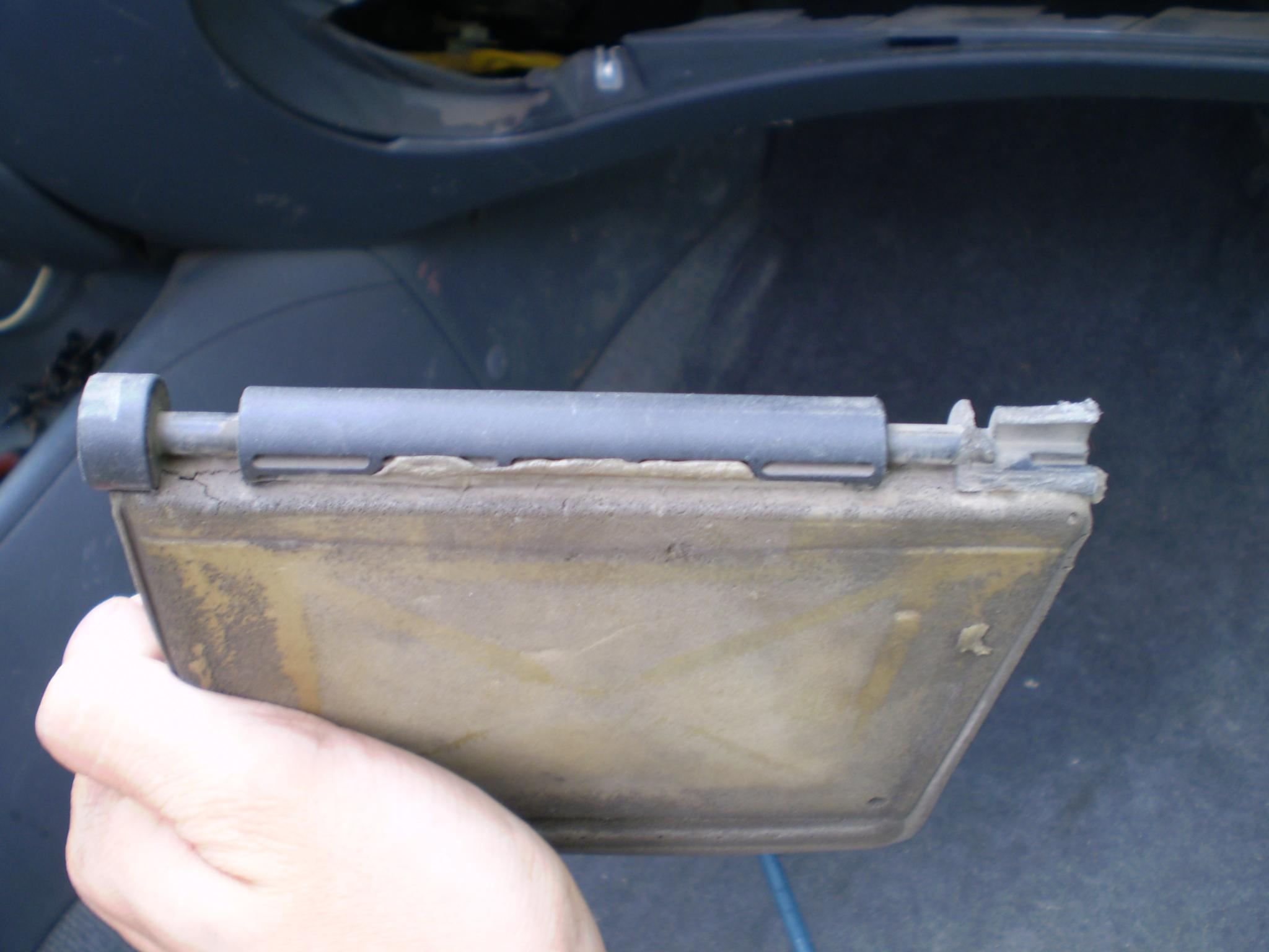

Перечитал конечно все что есть на форуме по этому поводу но не в одной ветке нету фоток покажите как долесть до этого механизма?
Добавлю пару фоток и конкретный вопрос:
Как выглядит механизм отвечающий за передвижение планки в режимах забора воздуха измашины\с наружи.
Где он стоит? и как к нему добраться?
З.Ы. привод электрический.
Вот с таким отломанным одним креплением.
 Просмотрено:  250 раз(а)
Собственно вот они заглушка-ручка
 Просмотрено:  264 раз(а)
Вот там стояла заглушка ручкой подпертая
 Просмотрено:  212 раз(а)

Надеюсь,это поможет:
http://fiatmareaclub.com/modules.php?name=Forums&file=viewtopic&t=8507

Мареовод Eduard c Mareaclub.com описал,как вытянуть привод этого механизма,к сожалению эта рубрика только для регистрованых,так коротко попытаюсь переложить:
1.советует снять сидуху пасажира
2.потом звукоизоляцию вентилятора
3.снять бардачек,всё остальное видно на фото

Vita DDD
Не сочти за туруд плиз сделай так чтобы картинки можно было посмотреть в увеличинном масштабе а то ничего не понятно Crying or Very sad
