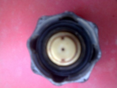

погоди... тогда там секрет в крышке. там крышка при давлении вжимается и выпускает пар или лишнюю жидкость. Крышка у тебя черная пластиковая с белым элементом пластиковым внутри, который пальцами прогибается вовнутрь?
Makc007
Зарегистрирован: 25.12.2008
Сообщения: 935
Откуда: Украина Крым Симферополь
Авто: Volkswagen Golf IV '03 г.в. - Служебный
СообщениеДобавлено: Пт Июн 26, 2009 19:49    Заголовок сообщения: Ответить с цитатой

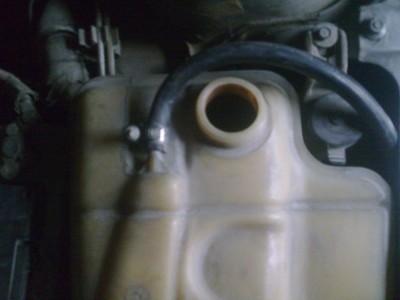

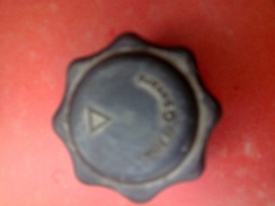

крышка видна на фото, ты про нее имеещь ввиду, фото не очень с телефона на быструю руку. Тольк белый элемент внутри очень жесткий.
Только зачем там сасок на расширительном бачке

Гы.. У меня такой бачок на Дедре был... Он шел в радиаторе в такую же "писеньку", как та, которая на твоем бачке. По ходу, не совсем тот радик тебе дали. Так у тебя сейчас бачок связан с радиатором чем-то (шлангом)? Потому что на Типо были еще и радиаторы с встроенным бачком. У меня два таких было.

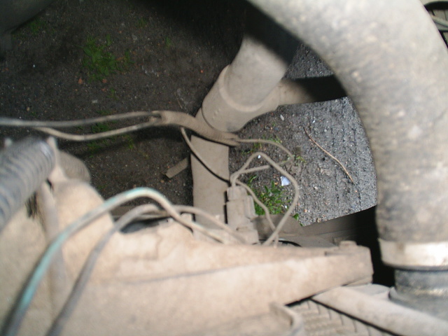

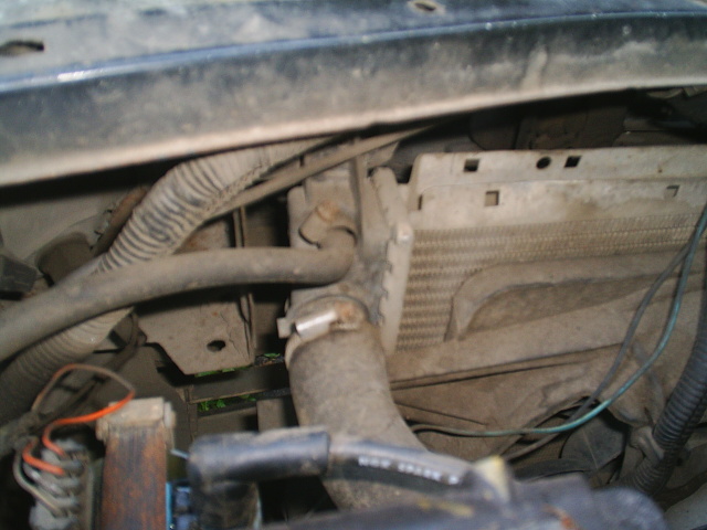

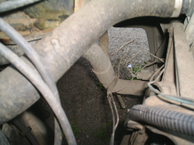

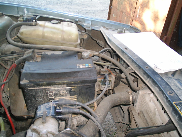

В предыдущем сообщении закралась ошибка - отвод на расширительный бачок имеет патрубок от нижнего бачка.
Снятого нет, но вот то, что можно выжать, снимая установленный на машине.
А от верхнего бачка идет шланг в крышку расширительного бачка
Отвод от верхнего бачка
 Просмотрено:  383 раз(а)
От верхнего бачка идет шланг в крышку расширительного бачка (я его вытащил над аккумулятором, чтобы было лучше видно)
 Просмотрено:  284 раз(а)
 Просмотрено:  298 раз(а)
Там где утолщение, там и идет отвод
 Просмотрено:  319 раз(а)
Владимир
