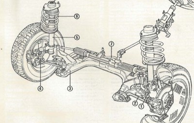

Волнует вопрос. Как вытянуть стаб ведь к нему не подступишся не до рейки не за ней. Есть ли тонкости? Нужно ли снимать рейку или может опустить подрамник нужно?

А зачем, если не секрет? Решил избавиться от стаба?

Нет. Просто нужно заменить резинки на креплениях. А что есть вариант от него избавиться? Smile

Резинки с разрезом, надеваются на стаб без извлечения онного. Крепятся 2-мя пластинами. Раскручиваешь 2 болта, разделяешь пластины (эт самое сложное), приподнимаешь стабилизатор (лучше открутить его от рычага с одной стороны), вытаскиваешь резинку. Достаточно раскрутить сайлент - и все поймешь. Не нужно тебе вытягивать сам стабилизатор.
Я все это делал вывесив одну сторону на домкрате, лежа на травке. Ушло полдня. Прикипели крепления и болт сломался. Не убитая с виду резинка оказалась вывернутой "на изнанку" от времени.

АНДРЮХ, не всё так просто. с завода стабы идут с завальцованными верхним и нижним кронштейном. что бы вынуть резинку нужно рассверливать кронштейны, есстесно вынув для начала весь стаб.

Я знаю.
Проходил это.
Мне помогла ударная отвертка и килограмовый молоток.
Рассверливать - это хорошая идея, я выбивал, расклинивая каленой отверткой. Тяжко, но возможно.

Товарищи подскажите какой диаметр Стабилизатора у меня! Спрашую втулки. Нужен размер 20,22, или 23мм?

Вывернуть колесо, стать на коленки со штангелем и замерить. Smile
На память не скажу...

У тебя или 20, или 22. Перемеряй штангелем. И резинки только свои. 23 на 22-м стабилизаторе через неделю болтаться будут.

Сегодня снимал стойки стаба. Покатался вроде не стучало. На радостях так и забыл померять диаметр стаба. Laughing Внешне резинки ещё живые. Дёргал за стаб рукой вроде плонто. Фомкой подёргать не получилось так как был не на яме. Кста на обоих креплениях не получилось полностью затянуть болты. Идут туго но не затягивают полностью. Побоялся сорвать совсем. Может это и клацает? Кста покупать только резинки?? Или крежи тоже нужны?

Только втулки
