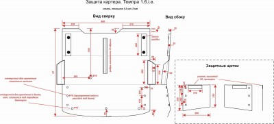

СообщениеДобавлено: Вс Июл 26, 2009 13:51    Заголовок сообщения: Ответить с цитатой
Вот чертеж

СообщениеДобавлено: Пн Июл 27, 2009 21:03    Заголовок сообщения: Ответить с цитатой
а на 1,9 Д подойдет как думаете?

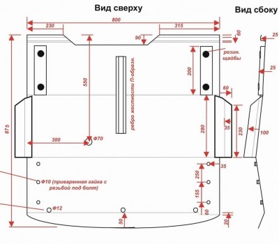

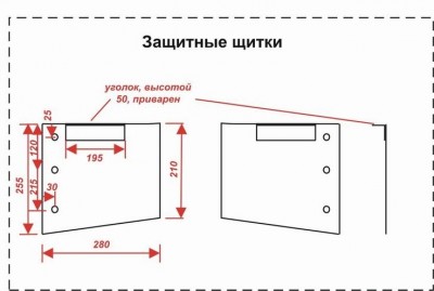

СообщениеДобавлено: Вт Июл 28, 2009 12:16    Заголовок сообщения: Ответить с цитатой
после несложных подщетов подредактировал схему
