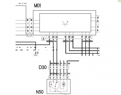

СообщениеДобавлено: Вс Окт 26, 2008 21:09    Заголовок сообщения: Re: Добло 1.4 Управление центральным замком Ответить с цитатой
Игорь7365 писал(а):
Кто знает, на какие контакты какого разъема можно посадить управление ЦЗ?
Чем управляется - подключением к земле или +12? хочу замутить брелочек для закрытия/открытия.
Управляется замыканием на землю контактов находящихся в ручке открвания двери водителя,паралелишь к тем контактам свои напрямую и будет тебе счастье,я себе так и подключал только на самом компьютере (там где в салоне предохранители.)

Игорь7365, посмотри картинку, там всё видно!
Ігор,
BM или AL на NV(шина)! Если на землю - них..я не будет! Проверено!
В штатном подключении, как в схеме, работает,или зачем тогда нужны схемы?
У меня все работает.Я как купил свою сразу почти всю электрику облазил особенно сигналку,да еще соседу ,после кулибиных поставил, как у меня, и он до сих пор доволен шо слон.

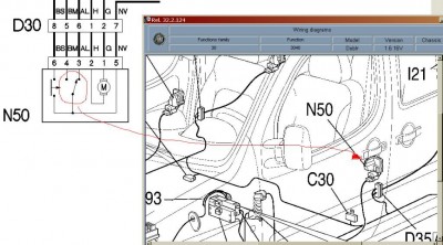

СообщениеДобавлено: Пн Окт 27, 2008 19:50    Заголовок сообщения: Ответить с цитатой
а на блоке предохранителей какой разъем? там-то козырнее, да и надо так, чтоб с гарантии не слететь.
Еще б тип разъема...

СообщениеДобавлено: Пн Окт 27, 2008 22:53    Заголовок сообщения: Ответить с цитатой
В ПДФ доке нижний рисунок соответствует тому виду который ты видишь когда открываешь крышку предохранителей.Рисунок я чуть подправил чтобы он поменьше был.
