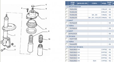

ХУ ИЗ? подушка стойки Rolling Eyes
деталь №7-8
Не знаю как на этом авто но видел только что это одна деталь включающая подушку и опорный подшибник

[quote="DimkaZho"]
деталь №7-8
Не знаю как на этом авто но видел только что это одна деталь включающая подушку и опорный подшипник и корпус для крепления к кузову
Так должны (по заверению продавца) работать дворники через 12 дней после покупки нового авто - http://rutube.ru/tracks/1084970.html?v=be8b401ceca4808a0e3546f4f3995c86
проверь, у тебя так же?

DimkaZho писал(а):
деталь №7-8
А понятно. Каждый по своему называет. Кста стучать может всё, что угодно. Если б СТОшники разобрали и определили что именно вышло из строя. А то купить подушку а дело не в ней. Я он у себя из за стука поменял пол ходовой, а дело оказалось в втулках стаба (50 грн делов то). На СТО про стаб нихуа не сказали когда на диогностику ездил. Херни всякой наговорили то поменять и это, а реальную причину не определили.

я так понимаю что:
7- подушка
8 - опорный подшипник

vitaliys
угу
