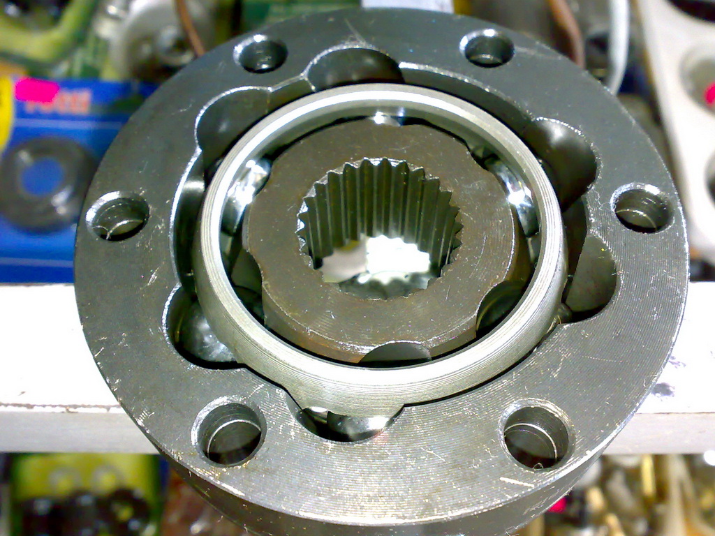

Смотря чего подбирать к своей машинке отечественное, но не шрус. Сэкономил я на москвичевском деньжат, на три дня, сейчас хрустит похлеще родного убитого... Idea не советую Idea
москвичевский шрус
