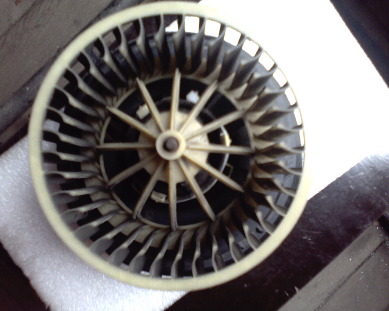

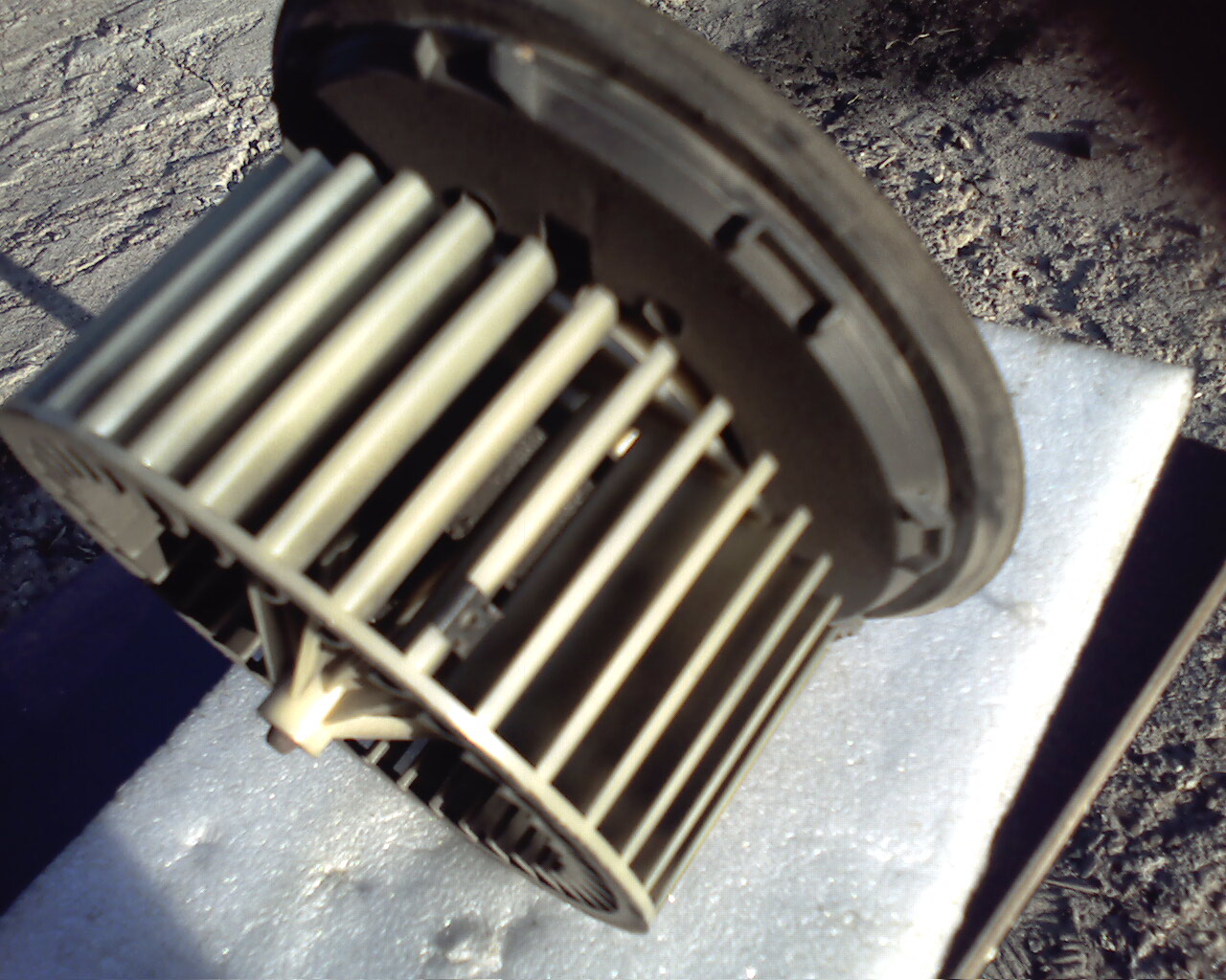

СообщениеДобавлено: Вт Авг 11, 2009 21:06    Заголовок сообщения: Ответить с цитатой
Снял ветилятор- балансировка крыльчатки, как на колёсах: грузики.

СообщениеДобавлено: Вт Авг 11, 2009 21:40    Заголовок сообщения: Ответить с цитатой
Пометь сверху и сбивай потихоньку. Smile

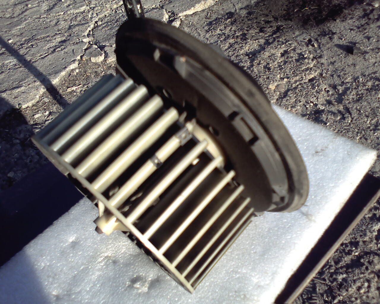

СообщениеДобавлено: Пт Авг 14, 2009 20:11    Заголовок сообщения: Ответить с цитатой
В итоге, на капроновой гильзе посадки мотора:
от трёх верхних защёлок фиксации статора, вниз отмерил маркером по ребру жёсткости 2.0см и 1.5см. Рёбра жёсткости на метках прорезал ножовкой, промежуток 0.5см удалил ножом- место посадки стягивающего бандажа. После установки моторчика, подготовленные места стянул нейлоновой стяжкой.
Результат: вибрация исчезла полностью. Ни визга, ни писка Very Happy .
ЗЫ: Для тех, у кого втулки целы, а гильза разбита Exclamation .
нейлоновая стяжка на защёлках
