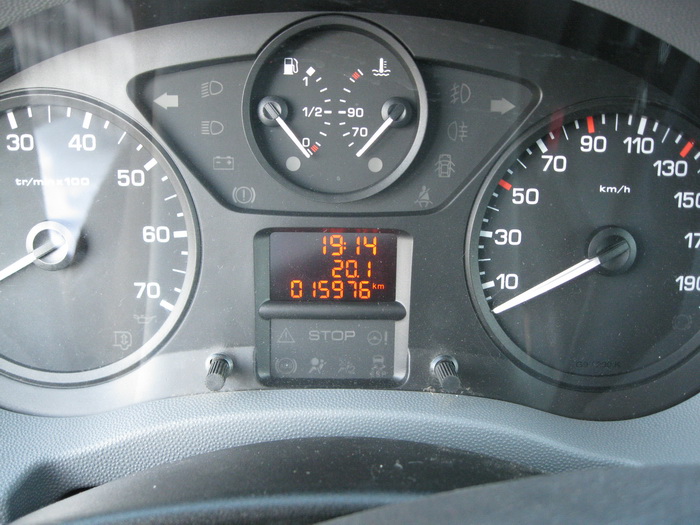

помогите пожалуйста сбить счетчик ТО на Fiat Scudo 2008 гв
поменял вчера масло, а сбить счетчик и убрать ключ не знаю как
фото авто и панели прилагаются
заранее спасибо

1. Нажми кнопку сброса суточника
2. Вкл. заж.
3. Продолжай держать кнопку около 10 сек
4. Появится изображение гаечного ключа

да, спасибо, высветило 30000
от сижу теперь гадаю толи на 30к делать ТО, толи через 30к делать Smile
