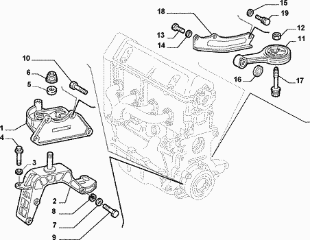

Начал заниматься старой проблемой по движку. Мастер указал на оборванные подушки. Верхнюю (возле правого стакана) и сам увидел, а вот вторую, неуспел за его взглядом и мыслью (упустил из виду местонахождение,с его слов, где-то между движком и КП) + плюс с его слов может и 3-я есть, типа гляним позже на яме. Пришол домой начал пробивать по е-РЕR (и количество и номера). Вроде разобрался, но хочеться все-таки от "бывалых" услышать подтверждение своих мыслей, что-бы правильное заказать (купить).
Итак: верхняя подушка ( в каталоге, если правильно разобрался, то называется "упругая пробка") позиция 1.
http://sm-wg.homeip.net:7080/navi?MOD_COD=188&COUNTRY=012&GRP_COD=100&CAT_COD=1N&SBMK=F&DRIVE=S&MAKE=F&COMM_MODEL=FPUN&ALL_FIG=1&LANGUAGE=N&PREVIOUS_KEY=PARTDRAWDATA&ALL_LIST_PART=0&SB_CODE=-1&KEY=PARTDRAWDATA&PRINT_MODE=0&EPER_CAT=SP&GUI_LANG=N&WINDOW_ID=1&SGRP_COD=2&SGS_COD=0&DRW_NUM=1
вторая, вроде вот. Тоже поз.1
http://sm-wg.homeip.net:7080/navi?MOD_COD=188&COUNTRY=012&GRP_COD=100&CAT_COD=1N&SBMK=F&DRIVE=S&MAKE=F&COMM_MODEL=FPUN&ALL_FIG=1&LANGUAGE=N&PREVIOUS_KEY=PARTDRAWDATA&NEW_HTTP=TRUE&ALL_LIST_PART=0&SB_CODE=-1&KEY=PARTDRAWDATA&PRINT_MODE=0&EPER_CAT=SP&GUI_LANG=N&WINDOW_ID=1&SGRP_COD=2&SGS_COD=0&DRW_NUM=2
Если верить схемам и табл. , то получается, что 3-ей несуществует. Народ, подскажите правильно ли я разобрался по позициям. И вопрос на перспективу: реально ли без спец.инструмента и самому поменять эти подушки. Question

двигатель вместе с коробкой висит на 3-х подушках,одна справа,возле стакана,вторая внизу,вместе крепления двигателя и коробки(снизу ее можно увидеть и пощупать) и третья крепит коробку (слева)какраз под аккамулятором

сорри,2 подушки и одна опора Embarassed
на рисунке 1 - подушка левая 11 - опора (она тож резиновая и может разбица)
