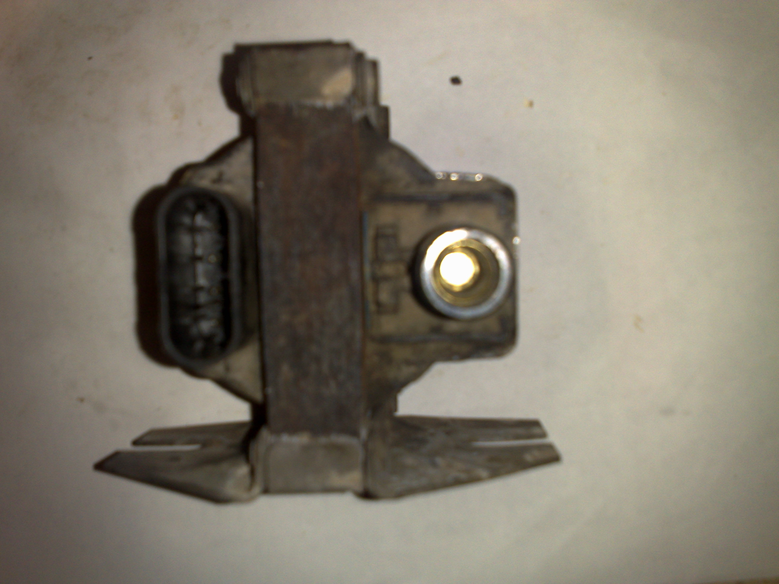

не заводится Фиат крома 2.0і . С катушки зажигания когда проверяем на искру сначала появляется искра, потом нет, через секунд 30-40 опять проскакивает искра но слабеею. Катушка зажигания такая что наней с одной стороны вставляется такая фишка на четыре провода в разьем входит на защелке , на нем такой желтый резиновый уплотнитель. Может кто знает может какая то другая причина , что не заводится.

А что с катушкой не так?? У меня к ней подходить 3 провода, красный желтый и черный. Всего там 4 контакта низкого напряжения и один центральный провод.

контакты запарралелены попарно в ней
как я тебе уже отвечал не сдесь проверяй массу коммутатора

почему вы всей толпой катушку приговариваете ?
коммутатор это вторая половинка хорошей искры
и если его масса гуляет то и мощность искры гуляет
Что такое коммутатор и где его масса? (Извините, если вопрос глупый). У меня такая же проблемма: при проверке на искру, один раз искранет и больше ни-ни...
