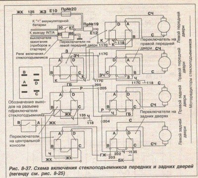

А схемки случаем данной конструкции стеклоподёмников неукого нет? а то по камасутре ничё понять немогу!

Спасибо добрым людям! Вот тебе схема.

О точто нужно большое спасибо!!!
