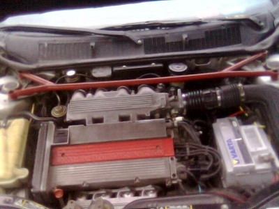

Заинтересовался изготовлением передней расспорки на данное авто.Подскажити как правельнее эту штуковину зделась,какую трубу брать,размеры,может есть какието нюансы в изготовлении,или где можно купить уже готовую.Жесткость кузова не та уже,годы,хочется пожеще кузов зделать!!!

На Альфакласиці чоловік збирався робити собі на 164, обіцяв озвучити ціну. Готових, наскільки знаю немає. http://www.alfaromeo-club.org.ua/forum/viewtopic.php?f=26&t=6505
А Romko собі ось таку на Тіпо сам зробив.

на тему подходит распорка с 164?
СообщениеДобавлено: Вт Июл 28, 2009 13:36    Заголовок сообщения: Ответить с цитатой
В теорії так , платформа майже така сама.

Не знаю как на тему ну на регату подходит 2108 только в ней чуть отверстия не совпадают, но это не проблема. Себе мерял. Но ставить не хочу так как изза неё часто очень быстро выходят из строя опорные подшипники стоек, несколько моих знакомы уже отказались от них да и на станции говорят тоже. Так что я не думаю что оно того стоит.
СообщениеДобавлено: Вт Июл 28, 2009 15:51    Заголовок сообщения: Ответить с цитатой
Поміняти опорні простіше ніж вернути на місце складені стакани. І я взагалі нерозумію, чому від цього мають опорні йти спати. А Тема ширша Регати.

От того, что жесткость заметно возрастает с распоркой, и сильный удар, который вызвал бы просто упругую деформацию стакана с возвратом взад как было, - теперь вызывает разбивание подшипника.
